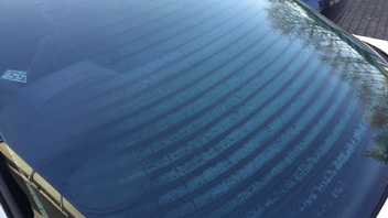

    Kondenswasser an der Heckscheibe

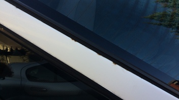

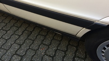

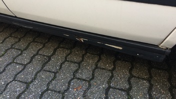

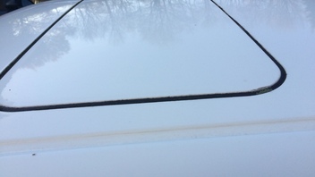

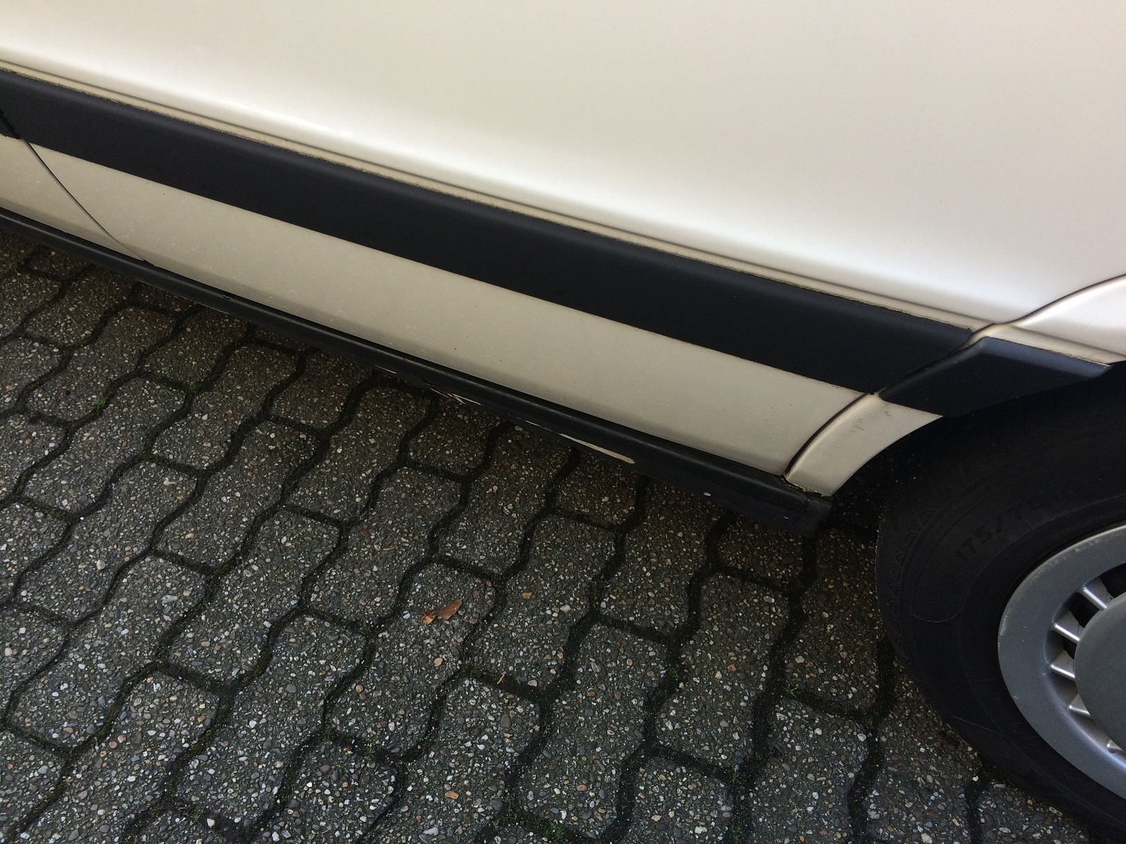

    Diverse Roststellen (siehe Fotos)

    So eine nasse Heckscheibe habe ich auch des öfteren. Am besten mal den Innenraum komplett abtastern ob es irgendwo Nass ist.
    Die Beulen, Macken und Rost finde ich jetzt nicht so schlimm.
  • Die Roststellen würden mir Kopfzerbrechen machen. An der Scheibenkante ist unschön, da man nicht weiß wie es unter den Gummies aussieht. Der Schweller sieht aus, als wenn da mal einer was drüber gespachtelt hätte (Unfall??). Ein feuchter Innenraum geht auch oft mit reichlig Rost anher. Die 105000 km Laufleistung sprechen auch nicht unbedingt für den Motor, Thema Kurzstrecke. Wie siehts mit Inspektionsberichte aus, hat der Verkäufer noch welche?
    Von der Sache her würd ich auch eher nach was besseres gucken, der ist in einem keinen schönen Zustand.
  • Kondenswasser an der Heckscheibe bedeutet eigentlich fast immer nasser Kofferraum. Hat aber eigentlich jeder B3 irgendwann mal.

    aber auch sonst scheint viel lackiert an dem wagen,zumindest der stossfänger hinten wurde nachträglich lackiert,original is der lack beim B3 nie so glatt & auch eher matt

    die angelaufene heckscheibe kann viel sein,im günstigsten fall ungeschickte besitzer oder zugestellte ablüftung oder auch mehr wie undichte rückleuchten,kofferraumdeckel oder im ärgsten fall rund um die heckscheibe selbst
    da is rost natürlich auch blöd,zur beseitung stört die scheibe ;)
