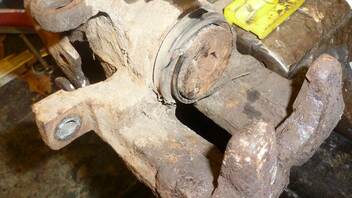

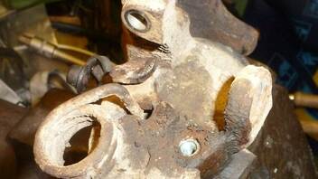

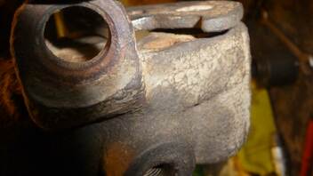

Wie zerlege ich den Bremssattel hinten am B3 Bj. 87 mit SD Motor (Scheibenbremse)
Ich habe schon einige Anleitungen in Netz gefunden, aber dieser Sattel sieht anders aus. Der Kolben ist raus, der Seegerring auch. Aber die Gewindestange geht nicht raus.
In einem Betrag stand Kolben 2-3 Umdrehungen einschrauben und am Kolben ziehen. Das werde ich morgen mal testen.
Oder hat sonst jemand eine Idee?
