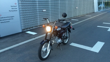

Hier zwei Bilder, leider schon etwas in der Dämmerung.
Bei der nächsten Änderung vielleicht mit den Abziehbildern.

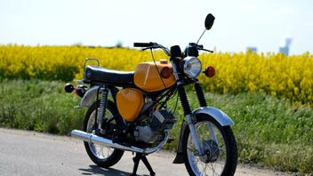

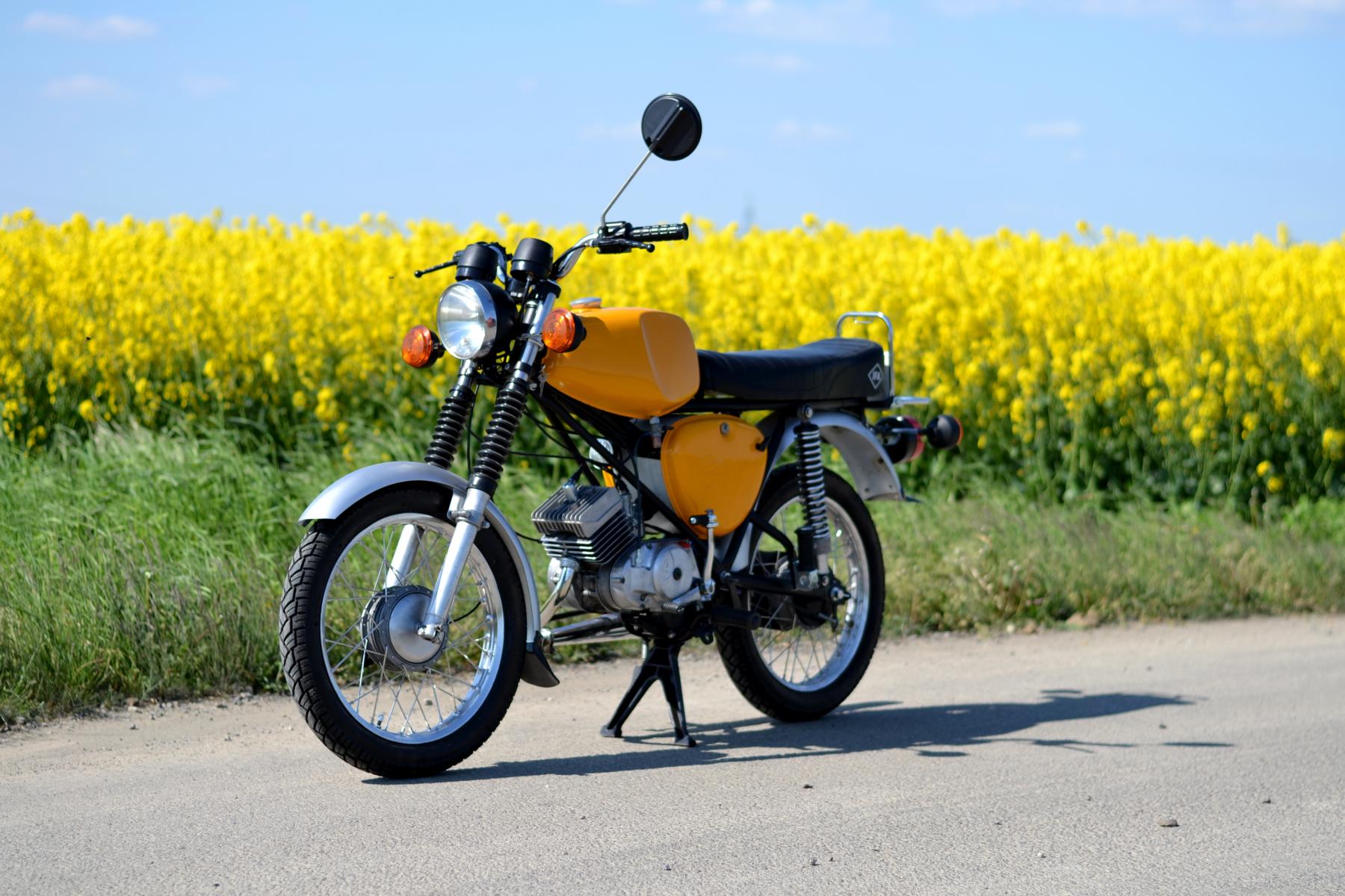

bin eben auf die Simson Seite hier gestoßen und wie der Zufall so will vor 2 Wochen ein S 50 B2 in Rapsgelb erstanden. Bin schon voll beim restaurieren, nachdem sie nach Vergaserrreinigung, Einstellung und neuem Scheibenrad um das Polrad zu fixieren prima lief. Werde mal schauen, was ihr so alles zum laufen und glänzen gebracht habt....Schöne Beiträge hier.
Gruß Uwe

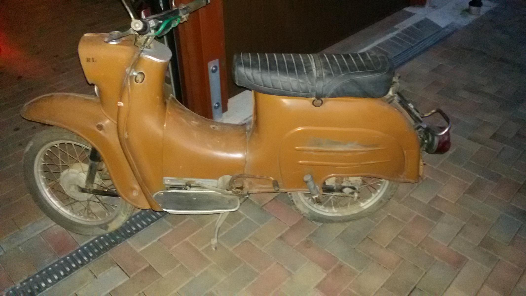

Bei der Schwalbe gehts auch nicht voran, in der Woche keine Zeit und am Wochenende immer kein schönes Wetter

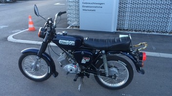

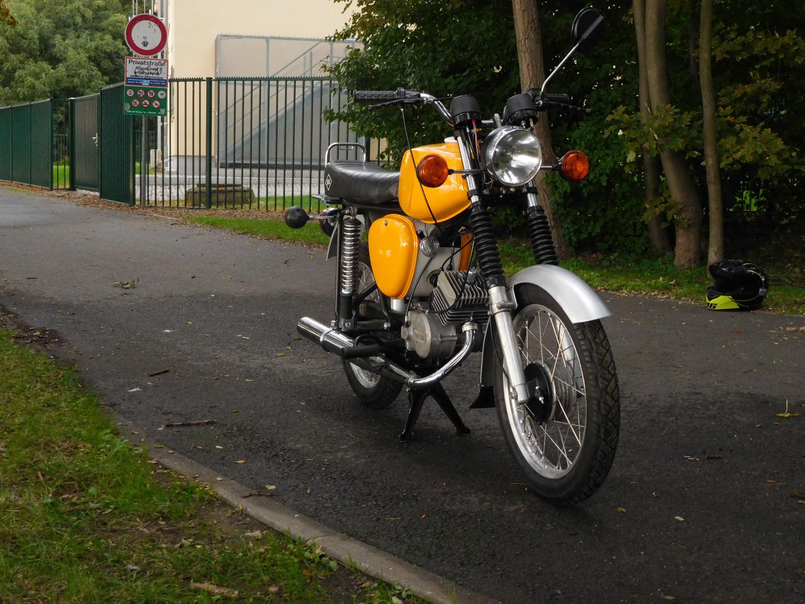

Hier mal noch 3 Aktuelle Bilder von Gestern.
Hey Jonny,
richtig schick deine Simson
Ist das nun eine Enduro oder eine normale?
Ich habe nun einen Federkrümmer bei der S51 eingebaut und bin am überlegen, ob ich den bei meiner Enduro auch nehme. Sieht zwar nicht so toll aus, aber scheint gut zu funktionieren und das nervige Öffnen der Mutter ist dann hoffentlich auch vorbei.
War eine Normale S51 Unterbrecher.
Jetzt sind Halt noch die Streben, S50 Lampe, S50 Rücklicht, Drehzahlmesser, und Vape dran.
Und bald noch das S50 Schutzblech wenn es lackiert ist.Ja die Krümmermutter nervt mich auch extrem, wird ständig wieder lose und da fahre ich kaum damit.
