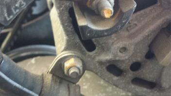

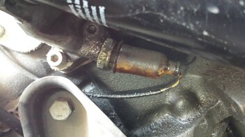

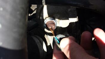

  • So, hier die Fotos.
    - braun 0,15-045 bar sitzt oben
    - weiß 1,6 - 2,0 bar sitzt unten <- das war auch der Ölverschmierte.

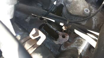

    Wie gesagt ist beim Start des kalten Motors alles normal. Nur wenn er warm ist ist wieder dieser Summer aktiv bei Zündung an. Kann es sein das vielleicht der ganze Flansch undicht ist?

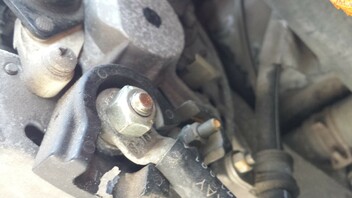

    Dann hab ich gestern auf der Straße Flüssigkeit gesehen. Heute mal geschaut und irgendwo verliert er was. Ich geh davon aus das es Kühlmittel ist. Allerdings hab ich den Motor mal auf 90 Grad gebracht und es drückt auch nirgends was raus. Da hänge ich auch noch 2 Fotos mit ran.

    die Schalter sind da Okay ob wohl ich viele Motoren gerade sah wo das halt auch umgekehrt ist. aber relative.
    Wegen dem Oel, wollte fast sagen, wo deine Kurbegehaeuseentlueftung, hatt der ja nicht da.
    Das sieht schwer nach Kopfdichtung aus aber um sicher zu gehen blas das mal inner WB ab und beobachte es.
    Okay kann auch wasser sein die Plaste Flanschen reisen gerne mal durch.
    aber dann muestest du immer verluste haben das du irgend wan unter min gehst.

    wie gesagt blas das mal ab das Zeugs den da unten kann man es nicht genau identifizieren.
    Oben an dem Flansch denke ich das der Im eime ist oder die Dichtung und die der Fuehler kann auch der Flansch selber sein.
    Wie gesagt die reissen gerne, den neu machen kostet nicht die welt das teil selber kommt um die 10 Euro.
