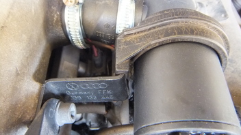

    Heute morgen bin ich wieder zur Werkstatt gefahren, um zu präsentieren wie schlecht sich das Auto nun starten lässt und um zu zeigen welches Teil ich gefunden hatte. Natürlich lies sich der Wagen wieder einwandfrei starten, Murphy hatte wieder gewonnen. Aber ich konnte zumindest das Teil zeigen, was wohl der Drehzahlgeber sein soll, der Luft an der Drosselklappe vorbei lässt und so die Leerlaufdrehzahl regelt. Das Diagnosegerät, das dann angeschlossen wurde, hat auch angezeigt, dass bei eingeschalter Zündung und ausgeschaltetem Motor eine Meldung von diesem Teil vorliegt, diese aber verschwindet, sobald der Motor gestartet wird. Laut meinem Mechaniker sollte der Drehzahlgeber aber eigentlich keinen Einfluss auf das Starten des Fahrzeugs haben und kann wohl auch nicht brummen. Außerdem hat der Wagen bei der Überprüfung ja trotz Fehleranzeige nicht gebrummt und sprang auch einwandfrei an. Daher soll ein Tausch auf Verdacht momentan noch nicht sinnvoll sein.

  • Es liegt zwischen dem Gehäuse, in das die Luft vom Luftfilter rein geht (ich vermute mit der Drosselklappe drin), und den Zündkabeln, die ja von oben auf die Zündkerzen aufgesteckt sind, also direkt über dem Motorblock. Ich glaube ich mache nachher am besten mal ein Foto von dem Teil, dann können wir sicher sein, dass wir von dem gleichen Teil reden. Aber wenn ich in der Werkstatt was über ein Teil gesagt bekomme, von dem ich noch nie was gehört habe, habe ich die Hälfte wieder vergessen, bis ich irgendwo online bin, wo ich es posten kann.
    Ich werde mich zu Hause aber auf jeden Fall mal über ABK und Leerlaufregelventil schlau machen und mir vielleicht jemanden suchen, der das Ding mal mit mir zusammen sauber macht. Ist ja nicht so, dass mich das nicht interessieren würde und ich auch keinen Spaß daran hätte sowas zu reparieren, nur bisher hatte ich nie ein Auto an dem ich Schrauben durfte und seit ich den Audi habe, habe ich einfach bisher keine Zeit gehabt. Daher habe ich da jetzt relativ wenig Ahnung von und repariere wahrscheinlich eher kaputter als ganz.
  • Ich habe das LLRV gestern ausgebaut,es solange mit WD40 durchgespült, bis keine fiese braune Suppe mehr kam und es gerade wieder eingebaut. Abgesehen von einer Schlauchschelle, die ich ersetzen musste, habe ich wohl auch nichts kaputtgemacht, der Wagen läuft noch, aber das Problem ist leider nicht weg.
    Da das Brummen gerade noch mal etwas länger gedauert hat, habe ich nochmal die Motorhaube geöffnet und mich vergewissert, dass das Brummen wirklich daher kommt und es ist definitiv das LLRV und zwar durch Vibrationen. Ich habe das Teil nämlich jetzt mal angefasst und es vibriert richtig stark vor sich hin. Leider ist es sofort beim Kontakt ausgegangen, meine Werkstatt hatte mir nämlich gesagt, ich solle einfach mal das Kabel abziehen, um zu gucken, ob es dann verschwindet, wobei mich schon wundern würde, wenn es ohne Strom weiterwackeln würde.

    und was ich auf deinem Foto gesehen habe wuerde ich die dringet raten die Ventieldeckeldichtung zu erneuern die Bude sift ja derbe.
