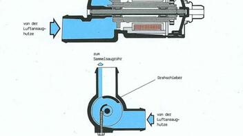

hab heut aufgrund der Fehlerhistorie mal das LLRV untersucht. Dabei kamen mehrere Fragen auf:
1. Wie genau funktioniert das LLRV - ist dieses bei Zündung an geschlossen ? Müsste ja weil das Gemisch beim Zünden eher fett als mager sein sollte.
2. Wenn ich nur die Zündung anschalte vibriert es leicht wenn man es anfasst - Normal ?
3. Der Schieber steht bei Zündung an etwa in der Mittelposition - Normal ?
4. An der einen Seite (Schlauchanschluss vor der Drosselklappe) gibt es die Möglichkeit die Feder vorzuspannen - Nach was richtet man sich da?
5. Die Spule hat ca. 5 Ohm bei Zündung aus - Normal ?
6. Bei Leerlauf LLRV-Stecker abziehen geht die Drehzahl minimal in den Keller - Normal ?
