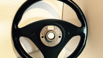

Passt dieses A4 S-Line Lenkrad bei meinem B4?
Kann mir denn keiner sagen, ob es passen würde?

Wenn du eine vollständige TN posten würdest, wäre dies durchaus machbar
mach mal Bilder vom Lenkrad und von Deinem. Es gibt Doppelairbagmodelle mit kleiner und großer Lenksäule. Mit Pauschalaussagen bin ich da vorsichtig.
Soweit ich weiß haben die neueren Audis eine größere Verzahnung
die Nummern die ich angegeben habe sind die, die mir der Verkäufer gesendet hat. Ich hab ihn aber noch einmal angeschrieben mit der bitte noch einmal zu schauen ob er eine vollständige Teilenummer findet. Wie viele Stellen muss diese denn haben?
Und wie erkenne ich, ob ich eine große oder kleine Lenksäule habe? Fotos könnte ich erst morgen Abend einstellen, was müsste ich denn genau fotografieren?

bzgl lenksäule kann man dir glaub ich schon anhand des modelljahres helfen
das Modelljahr müsste 95 sein. Der Wagen wurde 07/95 das erste mal zugelassen und hat soweit ich das weiß das Facelift innen (also z.B. die "neueren" Türverkleidungen...)
Ich habe auch noch ein Foto von der Rückseite des S-Line Lenkrads, vielleicht hilft das ja weiter.

Passt... musst aber etwas umbauen... Ist kein S2-Lenker mit integriertem Schleifring...
Ich hab da mal was vorbereitet. Tutorial - Lenkradumbau für Lenkräder ab '98
Die größte Arbeit ist, das Umbauen auf den Golf-Schleifring.
