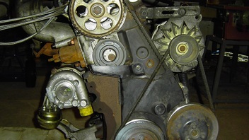

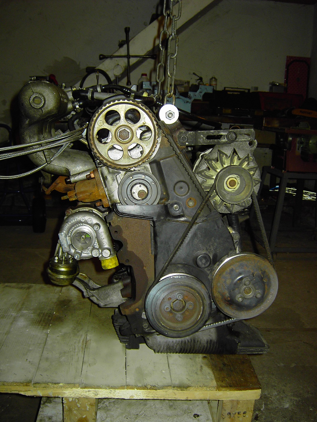

mh also bevor du anfängst irgendwas zu machen
falls du auf Turbo umbauen willst...
Ich glaube nicht dass der ABK eine Kolbenboden Kühlung hat ?
und dann die Ventile... da bräuchtest du was Natrium gekühltes wie vom G60 Kopf.
Deswegen habe ich einen 2.0 E Block genommen vom Golf 3 115Ps automatik, da gab es ein Modell mit Kolbenbodenkühlung...
und dann einen G60 PG Kopf drauf + Verdichtungsreduzierungsplatte / Asym Nockenwelle und die Kanäle etwas bearbeitet.
Falls der Lader dann kaputt geht oder alles mist ist und mir nicht gefällt kann ich immernoch auf Turbo umbauen, somit sind locker Standfeste 300Ps Möglich
