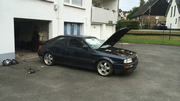

    Bin dann also gestern mal ans Auto gegangen und hab mir ne Liste erstellt was wohl so zu tun ist, damit ich wenigstens wieder TÜV bekomme.
    Das ist mir erstmal das wichtigste, damit ich mal aus der Garage raus komme, um den Dicken auf die Hebebühne zu stellen. Ich poste diese Liste hier einfach mal und ihr dürft mir gerne Tipps geben was ich so vergessen habe oder einfach gleich miterledigen sollte. Wäre euch auf jeden Fall dankbar dafür :hail:

    Der Wagen stand 4 Jahre rum nachdem er mal unter Wasser stand...

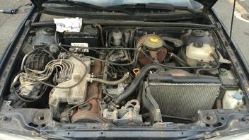

    Zündverteiler würd ich auch noch mal angucken, so wie der auf den Bild aussieht. Kappe und Läufer kosten ja nicht die Welt und wenn du den Rest schon neu machst.
