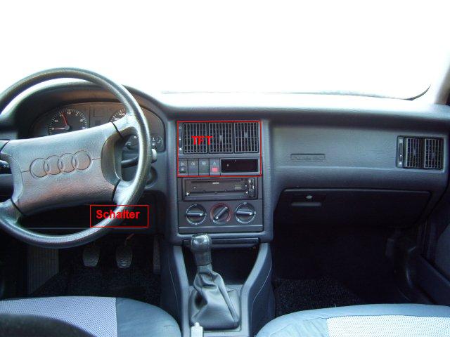

Es sind die Schalter in der unter den Zusatzintrumente aber da wirst du ein Problem mit der Warnblinkanlage bekommen, weil der ist ja bei mir ja noch am Lenkstock bei dir ja nicht !!!!
Umbau Armaturenbrett Mittelkonsole
So jetzt mag ich mal so langsam loslegen... Die Schalter passen leider nicht mehr neben den Monitor, deshalb mach ich die jetzt entweder unter den Aschenbecher oder neben die Handbremse (vorausgesetzt da ist nach unten hin genug Platz)...
Jetzt würde ich gern noch wissen welche Materialien ich bestellen muss und wieviel davon... Hat jemand nen günstigen Anbieter?
Eigentlich brauchst Du nichts Spezielles, ein bisschen Holz (am besten Multiplex), etwas Leder und nen brauchbaren Sprühkleber (von Pattex z.B.)
Wenn Du Spachteln willst, dann kann ich Dir die Produkte von Profix empfehlen. Auch wenn Du nicht viel davon brauchen wirst und das Kaufen vor Ort dementsprechend verlockender ist, so würde ich trotzdem nicht zu dem Zeug aus dem Baumarkt greifen, hinterher ärgert man sich nur.

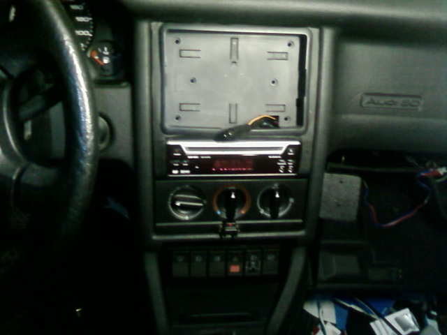

Ich habe mit Spachtel gearbeitet und absolut positive Erfahrungen damit gemacht. Als "Grundgerüst" hab ich den groben Glasfaserspachtel verwendet, Feinarbeiten dann mit dem feinen Spachtel. Die Schalter sitzen über dem Aschenbecher. Hab mir eine Mittelkonsolte gekauft wo der Ascher unten integriert war und eine Blende von den Zusatzinstrumenten, so hab ich gewährleistet das es alles vernünfitg aussieht. War insgesamt auch kein finanziell hoher Aufwand.
sieht bis auf die Taster "Top" aus!
Wirklich schön gemacht

Warum die Taster so schief aussehen weiss ich auch nicht, aber die sind grade und sitzen perfekt

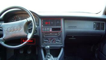

also da bei mir auch n etwas größerer tft rein soll hab ich des bei mir so überlegt.
ich muss nur mal schaun was der tüv zu der position der schalter sagt ansonsten muss ich mir was anderes einfallen lassen -
