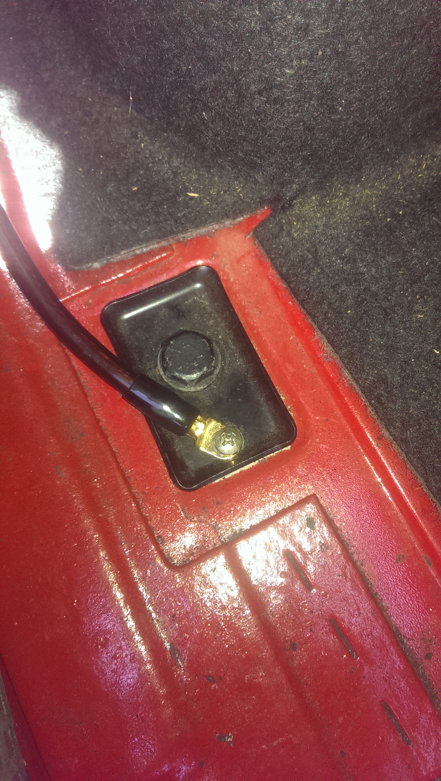

Hollo, ich habe mir einen verstärker und einen subwoofer 500w auf ebay gekauft.
Es funktionierte alles einwandfrei auf einmal funktioniert die endstufe nichtmehr ...
Licht leuchtet nicht was könnte der fehler sein
Bitte um schnelle antwort:)
Endstufe
Sicherung geprüft.
Ja die sicherungen sind alle okay
Die von der endstufe sowohl die von dem +kabel -
Kommt auf der Remote Leitung auch 12 V an.
Ja des weis ich net.. also vorhin gings ja noch alles..
Muss ich evt mal durchmessen..
Kanns am massepunkt von der endstufe liegen? -
Mess eben mal die Leitungen durch .

Woher beziehst du denn Masse? -

Hast du unter der Schraube auch schön den Lack weg geschliffen? Sieht mir nach keinem sauberen Massepunkt aus .
Gute Massestelle ist beispielsweise auch die Gurtbefestigung unter der Rückbank .
Ansonsten , besorg dir eben ein 08/15 Multimeter für 5€ und mess mal die Leitungen durch , Massepunkt sauber setzen , Remote Signal kontrollieren usw .
So ein Multimeter brauchst eh immer mal wieder , gibt kein Wochenende , an dem ich das nicht am 80er benötige
Sicherung an der Endstufe und die im Motorraum kontrolliert?Btw. etwas OT , was für einen Kabelquerschnitt hast denn verbaut? Sieht mir ziemlich klein aus .
Ne den lack hab ich nicht weggeschliffen werd ich aber gleich machen..
Ja an den gurtbefestigung kann ichs net hinmachen weil der durchmesser der schreube zu dick für das massekabel ist..
Okay werd ich machen...
Ja sicherungen sind alle okayDa hilft ein richtiger Ringkabelschuh
Wenn man sich schon ne Anlage in das Auto baut , sollte man es auch richtig machen ..
Kann natürlich auch sein , dass du die ganze Zeit (durch den schlechten Massepunkt) die Masse über Cinch geholt hast und somit jetzt die Endstufe oder das Radio ne Macke hat (Eher unwahrscheinlich , aber möglich.) -
Dann prüfe ob die Remote Leitung ihre 12v hat. Denn da du ja gestern "erfolgreich" dein neues Radio eingebaut hast... wirds vermutlich daran liegen.

Hab den massepunkt abgeschliffen und alles funktioniert
