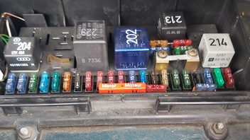

Sicherungen ok, thermoschalter ok, relais ok, Lüfter selbst ok.
Bleibt nur noch ne Leitung. Bin mal an jeden Pin am Lüfter mit nem Kabel von der Batterie ran. Bei dem braunen passiert nix. Bei den anderen beiden läuft er an. Also kriegt er kein Plus. Weder Stufe eins noch volllast. Nur habe ich keinen schaltplan oder so zur Hand und weis auch nicht wann unter welchen Bedingungen Stufe eins und wann Stufe zwei schalten sollte.
Kann mir wer helfen? Also Fakt ist, es kommt kein Plus an, aber weiter komme ich wohl nicht so einfach. Bräuchte dazu die Bedingungen zum schalten der stufen und von wo nach wo die Leitungen verlaufen.
