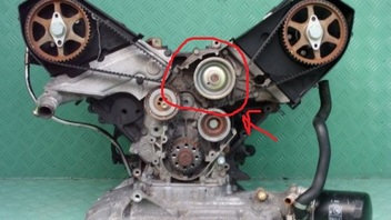

In dieser Richtung sitzt die Wapu.Schraube doch mal die Verkleidung vorne weg sind nur zwei Schrauben oben.
Hier sitzt die Wapu.

Also habe mal die Verkleidung etwas entfernt und geschaut wenn ich es oben rein leere läuft es kurtz drauf unten an der riemenScheibe unten raus wird dann wohl die wapu sein?
Du hast rechts die Wasserpumpe und links sitzt das Thermostat....mach doch mal due obere Zahnriemen verkleidung runder, dann wirst du mehr sehen
