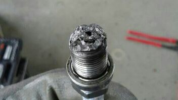

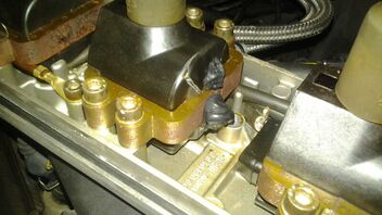

    Wenn's ganz heftig ist, schau auch nach den ZS. Die haben im "hohen" Alter gerne mal einen weg ;) deckel öffnen, wenns schon nach faulen Eiern duftet, umrüsten auf die neue Generation.
    Auch die Zündkerzen kontrollieren, ich hatte auch Zündaussatzer, nur ist mir eine Zündkerze abgebrochen.... :fie:
    Hier noch als Beispiel ne kaputte Kerze und eine durchgebrannte ZS ;)

    Kerzen sind hat alt aber sonst keine Zeichen von Aussetzern unter 1 Bar auch bei Vollast ohne OB. Die Zündspulen sind opitsch tip top und riechen auch nicht faul. Messen würde ich gerne mal aber leider habe ich dazu keine Anleitung oder Werte. ... Die Bilder sind übrigens schaurig *brrr*

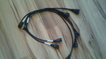

    Zündspulen gegen Masse am Deckel und Masse am Kabel weißer Stecker gemessen --> Eine hat voll durchgeschlagen, eine teilweise --> Gute gebrauchte Spulen eingesetzt und Kabelbaum komplett erneuert da Pfusch vom Vorbesitzer
