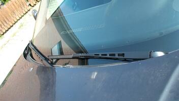

Die Wischer sind nun 1,5 Jahre drauf und wischen noch gut.
NUR: Der Wischer auf der Fahrerseite liegt wenn er ganz oben ist in der Mitte nicht an.
Grund scheint zu sein, dass der Wischerarm unten im Scharnier anliegt und nicht weiter Richtung Scheibe kippen kann.
Nun überlege ich was das lösen kann.
Entweder das Ganze Scheibenfischergestänge verkippen oder aber nur den Anschlag im Gelenk fahrerseitig bearbeiten damit der Arm weiter kippen kann.
Irgend wer noch einen Vorschlag?
