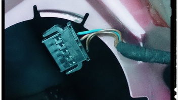

Ich habe mir aus einem Audi 80 die hutablage mit den boxen raus genommen aber noch nicht die Kabel und Stecker ,da ich vielleicht einfach neue kaufen kann.aber an den Steckern sind 3 Kabel. Hat das einen Grund? ist das ein spezielles System?

Die boxen sehen sehr alt aus ist bestimmt original. Kommt aus einer B3 Sport Edition. Weiß Nicht ob die das drin hatten. Muss ich also genau diese Kabel und Stecker wieder verwenden?

Hier mal ein Bild dazu von dem Stecker

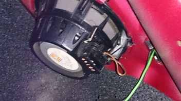

Und einmal boxen
Und einmal boxen

Wenn mich nicht alles teuscht, ist das hier die Hutablage aus einem B3 mit Duo-Soundsystem.
Und in der Mitte sollten die Kopfhöhreranschlüsse sein.
Genau SO sieht die aus, nur halt ohne den schwarzen Kasten in der Mitte....
Das Problem was nun halt besteht is folgendes:
Sie würde gerne die originalen BOXEN
drin lassen, nur sind wir uns halt bei dem Anschluss nicht einig, 3 statt 2 Kabel, dazu eine Brücke und dann halt der Hochtöner (is klar, der wird durchgeschleust)In dem Spenderfahrzeug is ein Kenwood Radio verbaut, sprich nix aktives, Laut Stecker am Radio sieht es aus wie in jedem normalen Auto, also 2 Kabel pro Seite. Normal kenne ich irgendwelche großen Adapter die man brauch um Zubehörradios an ein Aktivsystem anzuschliessen.

Soweit ich weiss, gibt es wohl auch keinen Hersteller, Pioneer/Blaupunkt/Spektron/Axton/etc.... der irgwendwie Adapter für Lautsprecher baut, das die wieder in diesen originalen Bajonettverschluss passen, sprich man muss wieder selber bauen.
