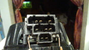

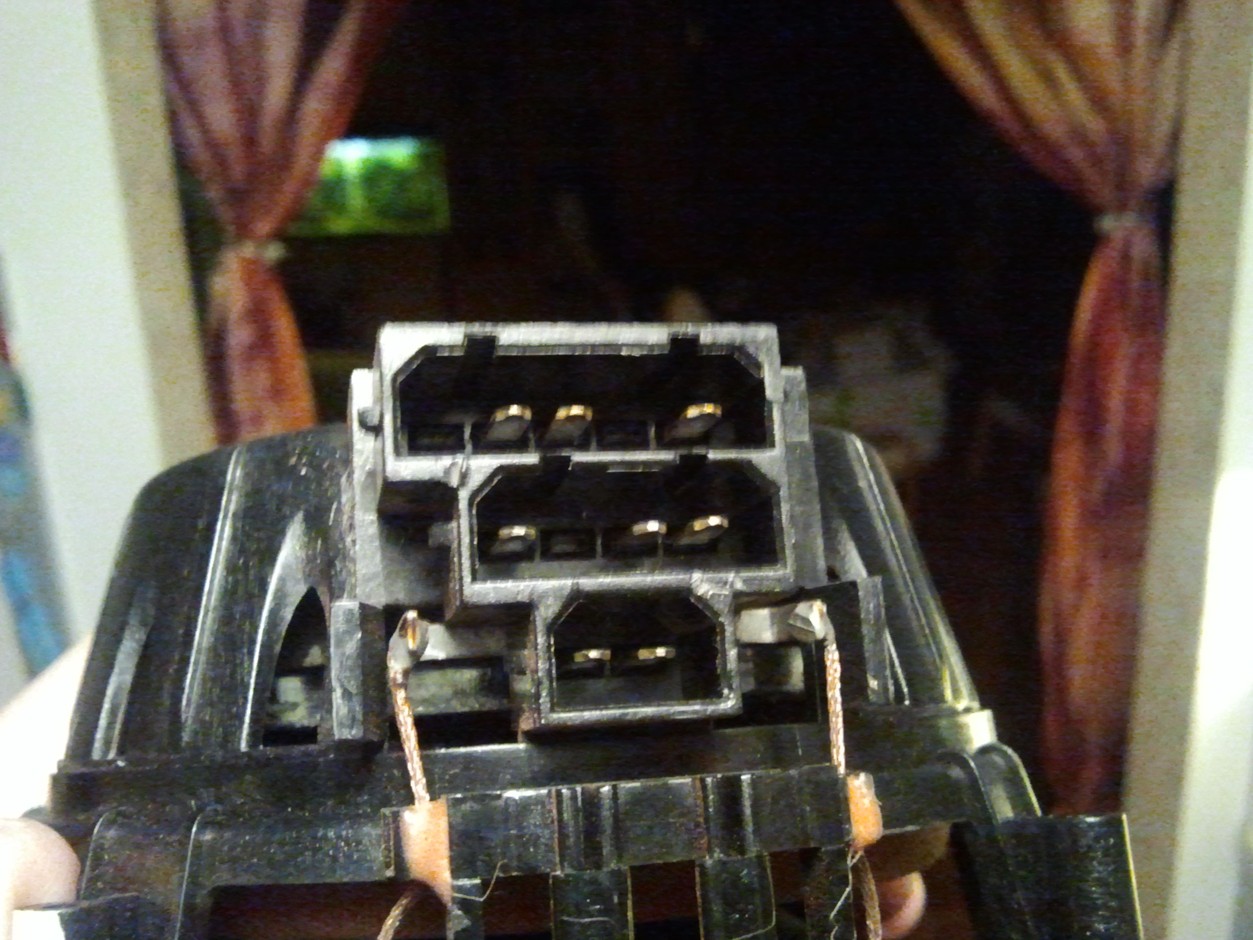

  • Hallo liebe Fachleute des guten Tons, hab da mal ne Frage, die mich verzweifeln lässt.
    Ich hab schon in mir allen möglichen Seiten versucht, in Erfahrung zu bringen, was mein Problem lösen könnte.
    Hier mein Problem: Nach etlichen Jahren des Gebrauchs sind sowohl meine orginalen Hecklautsprecher, als auch die Frontlautsprecher defekt.
    Nun hab ich mal die Hecklautsprecher ausgebaut, um zu sehen, mit welchen Anschlüssen ich es zu tun hab, welchen Durchmesser usw.
    Da ich die alten orginalen Hecklautsprecher durch ein paar zeitgemäßere, nicht allzu kostenintensivere austauschen möchte, fängt mein Problem nicht nur damit an, ein paar passende zu finden, sondern geht auch noch damit weiter, dass ich nicht weiß, wie man die modernen mit den alten orginalen Kabeln bzw. Orginal Kabelsteckern verbindet. Verbaut ist ausserdem das damals orginale Soundsystem für die Hutablage. Gibts da Adapter, die von den alten, breiten Steckern auf die heutigen Lautsprecheranschlüssen passen??? Kann mir jemand hier ein paar vernünftige Lautsprecher fürs Heck empfehelen? Wir sprechen hier von einem normalen Alltagsauto, da müssen keine 1000.-€ Boxen rein ...

  • Bei den originalen Lautsprechern ist eine Frequenzweiche eingebaut, weil du ja auch die kleinen Hochtonhörner hast. Vom original Stecker geht also nochmal ein Stecker zu den Hochtönern hin. Jetzt musst du nur von den originalen Steckern die Kabel nehmen, welche vom Radio nach hinten gehen und diese mit normalen Kabelschuhen (weiblich) versehen. Dann kannst du die Zubehörlautsprecher anschließen.
  • Na das ist doch mal ein Antwort ... Danke vielmals, genau solche Infos hab ich hier gesucht!

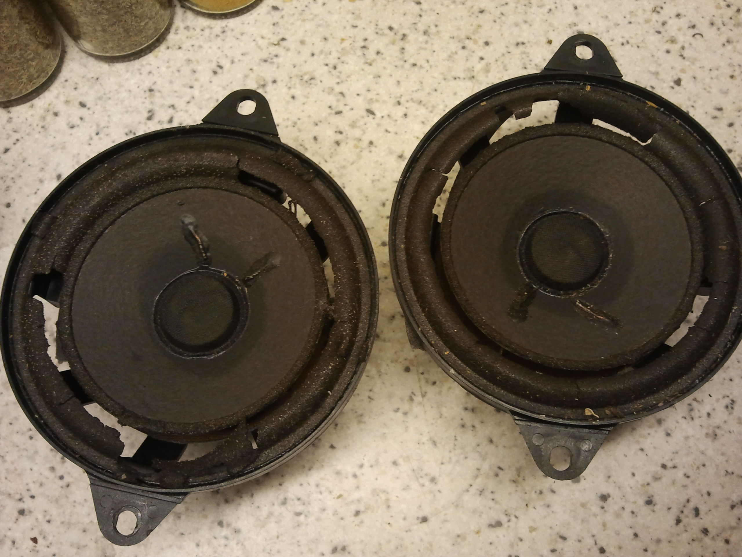

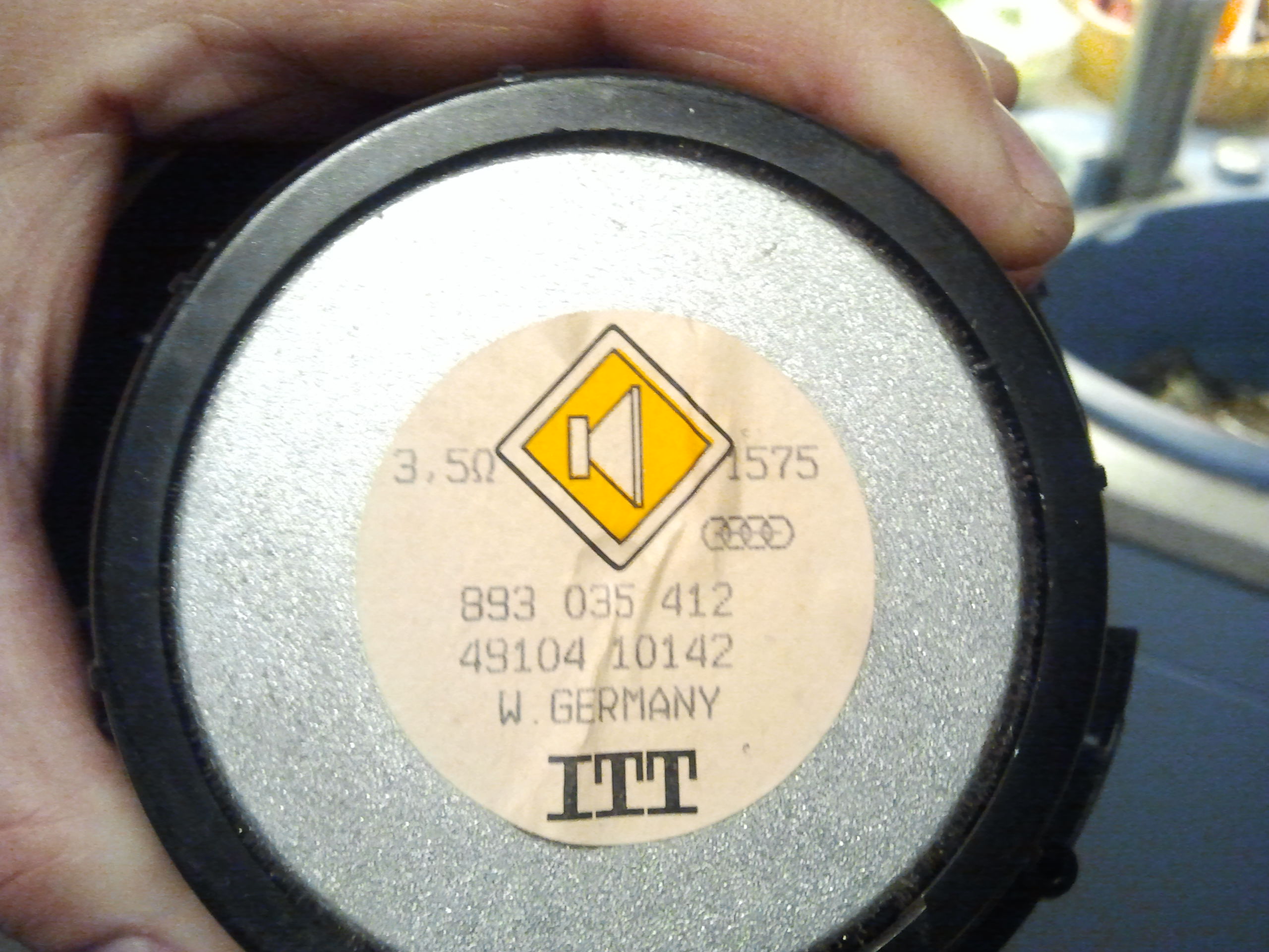

  • Hier mal die alten orginal Lautsprecher nach 27 Jahren ...
    Die ersten beiden Bilder sind aus der Hutablage, das dritte sind die Frontlautsprecher.
