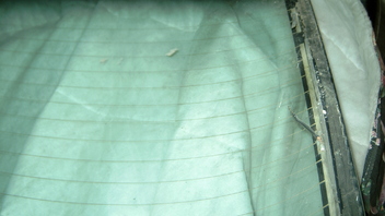

  • Ich habe grade mal nachgeshen meiner hat unter der CSäule keinen Antennenverstärker.
    War auch grad beim Schrotti da stehen 3 B4 rum, aber natürlich alle mit Heckscheibenantenne.
    Habe aber nachgesehen wie die Kabel an die Scheibe gehen, die sind so fast schon verlötet mit der Scheibe, ich denke nicht das ich das so einfach hinbekomme.
    Bei mir ist dafür an der Heckscheibe auch nichts vorbereitet.
    siehe Bild:
  • ne bekommst du auch nicht drauf denn so wie ich das sehe hat nicht mal die Scheibe die Antennenleitungen denn diese sind seperat dadrauf
    Oder ist diue nur fuer den AM empfang auf den kann man verzichten
    Somit wurden doch 2 verbaut Wundert mich zwar das nen 94 B4 keine Antenne da dran hat
    Das bedeutet doch mit der haesslicheh Stabantenne weiter machen tut mir furchtbar sorry
    das ich dir falsche hoffnungen gemacht habe
    Ah ich sehe gerade das das oder die Leitung da ja Rotweis ist das sollte doch gehen
    also ist das ober zeugs wohl nur AM
    ich blick das gerade gar nicht ich gug mir das morgen mal live an dann kann ich dir mehr sagen obs geht oder nicht
    dann mache ich dir auch Bildas denn nur mit der Scheibe alleine ist nicht wirklich was anzu fangen
