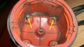

  • Ja aber nochmal: hast du die Verteilerkappe mal richtig gecheckt?
    Schau dir mal den grünen Abbrand an.
    Das ist der häufigste Fehler für schlechtes Anspringen !!

  • Ich bin von der Uni wieder Zuhause und überprüfe jetzt die vertilerkappe.

    Kann ich die vertrilerkappe mit einer sprühflasche auf undichtigkeiten testen? Oder ist das eher mehr schädlich als nützlich?
