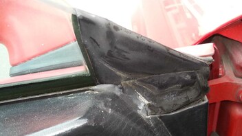

  • nabend,
    geklebt ist da nichts,die werden gestekt geht aber recht schwer ,hab ich schon hinter mir.
    Wie du schon richtig erkannt hast Tür verkleidung ab machen, die alten Reste raus popeln und dann nur die Laschen in die dafür voegesehenen plätze stecken geht aber nicht so einfach den rest erledigt die Tür wenn Sie zu ist.
    Wenn die Tür verkleidung ab ist erklärt es sich von selbst .
    Pass aber auf wenn du die alten dinger raus puhlst das du die öffnungen nicht beschädigst sonst kannst es knicken und neue Türpappen besorgen also nicht daran rumzerren wie wild hab ja geschrieben geht schwer rein.
    gruß sonic
    Die Qual der Wahl :dance:
  • ganz wichtig: Überprüf dann wie das Fenster sitzt wenn es zu ist. Es kann durchaus sein, dass es neu einstellen musst, sonst reißen dir die Ecken recht bald durch.
