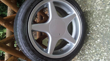

Ich weiss nicht wie die Felgen heissen, daher hänge ich gleich ein Bild an. Jedenfalls ist das Bett glanzgedreht und klarlackiert von Werk aus. Dieses ist unterwandert und ich wollte mir nicht schon wieder einen Wolf schleifen, daher dachte ich an Strahlen und pulvern/lackieren. Ich sehe grad, die Nabendeckel sind aus Kunststoff, die müssten auf jeden Fall lackiert werden, also dann wo alles... Felgen und Deckel in RAL 7021.
bei pulvereschichtung besteht eben die gefahr, dass doch nicht alles zu 100% abgedeckt wird, weil irgendwo nicht genug partikel haften bleiben. dort kann dann feuchtigkeit eindringen, das allu darunter beginnt zu korrodieren und du hast schöne blasen bzw. es platzt dann ab...
dafür möchte ich aber behaupten, dass pulverbeschichten kostengünstiger ist (kleinere sachen kann jeder auch ganz einfach zu hause machen) und dass i.d.r. die optik beim pulvern besser wird, weil der lack ja flüssig aufgespritzt wird und daher immer ein wenig verlaufen kann, was im extremfall ne orangenhaut gibt. haste beim pulvern eher nicht.
Das sind die Originalen Aero Felgen von der Sport Edition.
