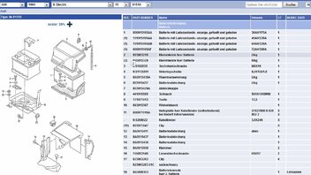

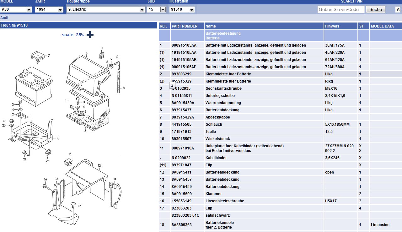

    Gibts eigentlich irgendwo ne Tabelle oder dergleichen wo man nachschauen kann bei welchem Audi-Modell welche Batterie (Ah) original verbaut war?
    Ich hab z.B. im B3 eine 72Ah verbaut, im C3 (bei gleicher Motorisierung) eine 90 oder 95Ah. Kann mir kaum vorstellen dass das original so war!?
    Mercy
  • Hallo,
    es gibt im ETKA die Angabe, welche Standard Batterien im Audi 80 verbaut wurden.
    Die Liste ist aber nicht ultimativ, weil sich eine größere z.B. bei Standheizungen im Fahrzeug befinden konnte.
