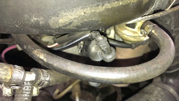

Bei meinem B3 ist es so, dass wenn ich den Motor starte läuft das Auto einwandfrei.
Das ganze geht so je nach Außentemperatur ca. 1-2 Minuten.
Dann beginnt der Motor einfach mit Gasgeben. So nach Lust und Laune.
Manchmal läuft er auch einfach nur hochtourig so um die 1600 U/min.
Es ist auch so, dass dabei das Motorsteuergerät beim selbständigen Gasgeben immer im Beifahrerfußraum klackert.
Habe schon alle Schläuche überprüft, den Vergaser mit speziellen Reinigungsspay gesäubert (soweit ich ohne Zerlegen konnte) und den Temperatursensor
für das Kühlwassersystem erneuert.
Mich wundert eben, dass er solange er kalt ist einwandfrei funktioniert.
Auch auf der Autobahn habe ich keine Probleme. Nur im Stadtverkehr.
Achja, was noch wichtig wäre, die Abgase stinken mehr als normal.

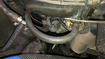

Habe die Lamda auch schon abgesteckt und wieder an usw.
Wenn ich den Stecker in der Mitte von Bild 2 und 3 abziehe, läuft er im normalen Drehzahlbereich. Allerdings etwas unrund????
Wer kann mir helfen?

Hallo Oggi,
klingt für mich ziemlich nach Falschluft oder falschen werten vom LMM.
Leider weis ich nicht, welcher Sensor an dem Stecker hängt. Wenn du aber sagst, er läuft dann normal, wird der Sensor wohl einen Falschen wert liefern und daher das Einspritzverhalten ändern. Wenn der Motor dann zu fett läuft, erklärt das auch den Abgasgeruch...
Hi,
lies mal den Fehlerspreicher des STuergerätes aus.
Ich tippe auf defekten Vordrosselsteller.
Und zum x ten Mal. Es gibt das "Jetzt helf ich mir slebst" im Forum zum down....den. Da steht alles drinne. Wie man auslist wie der 2EE Vergaser funkriniert und wie die Komponenten heißen.
