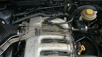

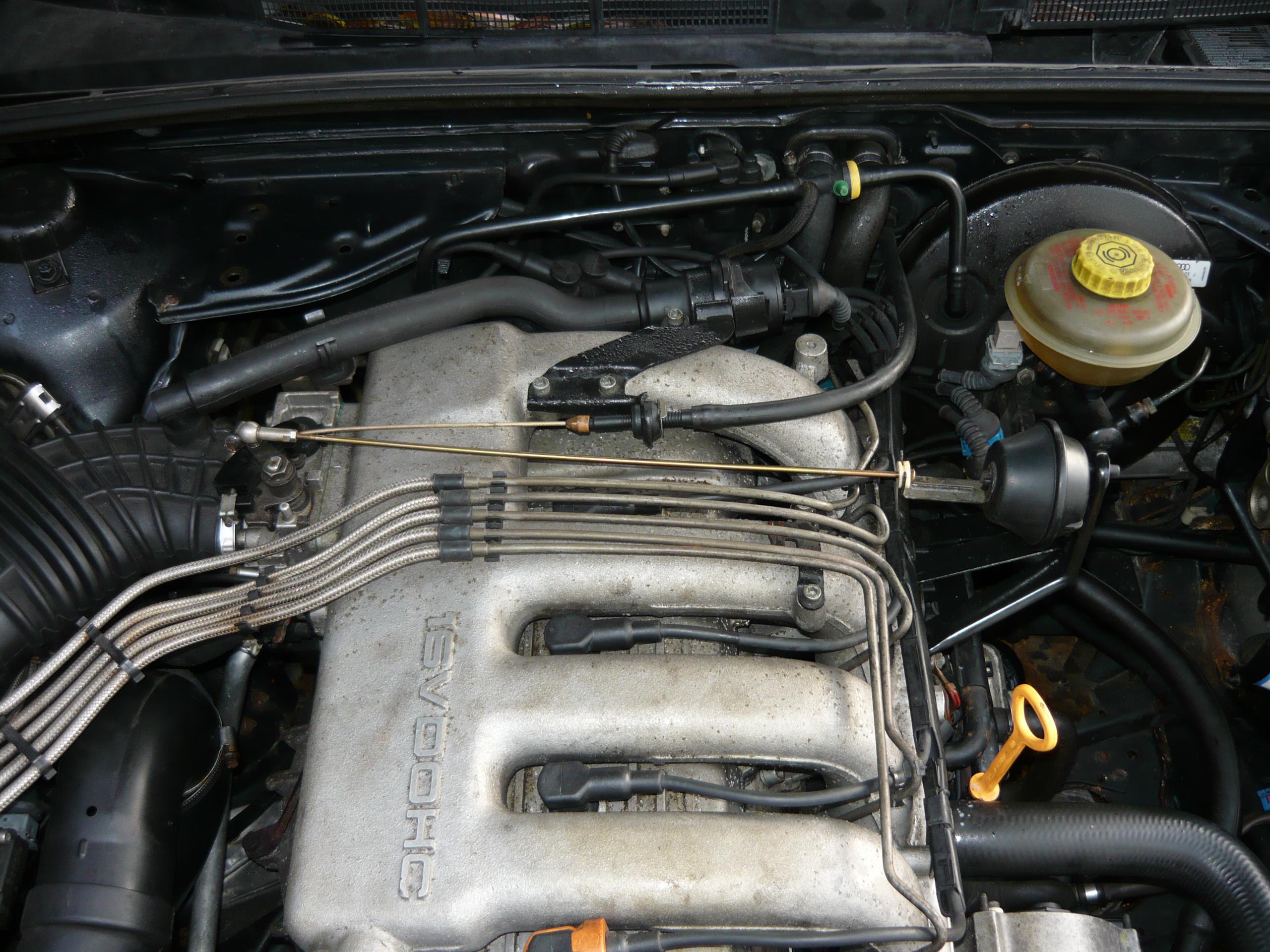

Bisschen eben am Tempomat gebastelt.
- Stellelementhalter und Stellelement sind montiert
- Gestänge vom Stellelement zur Drosselklappe ist drin
Wollte eigentlich noch meine Unterdruckpumpe einbauen, hab aber leider den falschen Halter
