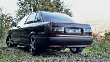

Hier der B3 von meinem Bruder mit 215/45/17 Bereifung auf Wolf-Alus (ET 40) und Weitec 40/40 FW:
Hmm..also der Schwarze sieht doch noch recht " Hochbeinig " aus...

Wenn man hier jetzt den direkten Vergleich hat, würde ich hier echt 60/40 dir nahe legen. 40/40 sieht, wie du schon gesagt hast, irgenwie recht hochbeinig aus
...ja. Hab ich mir auch gerade so gedacht...

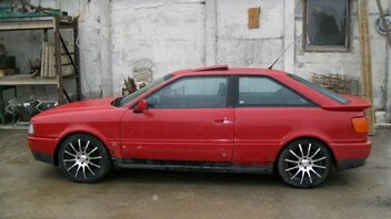

So hätte ich´s gerne: -

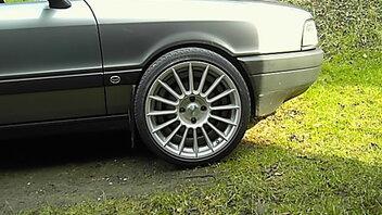

205er machen keine Probleme bei einer ET von 35mm.Hier 40/40 mit 215/40R17. ( Daniel HD, sicher mit 215/45R17? Das ist doch die B4 Größe)
http://www.audi-80-scene.de/fo…bc94d48c61381d6032438a3ac
Bzw hier mit Digicam gemacht
Ja, wie schon gesagt, 40/40 ist mir eigentlich noch - zumindest an der VA - zu hoch. So wie´s im Bild oben ist, soll´s werden

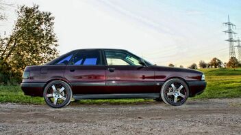

bei meinem 90er is es auch das weitec ultra GT,allerdings in 60/60
das supersportsfahrwerk sollte mit den dazugehörigen dämpfern hinten eh ne nutenverstellung haben,wie das weitec auch
ps.: so siehts mit grösseren felgen in 7,5x16 ET35 aus
ich mag das,wenn der wagen zwar tief,aber noch nen bisschen luft zwischen karosse & rädern hat,wenn möglich vorn & hinten auch gleich
ausserdem kommt mit so ner gleichmässigen tieferlegung die leichte keilform der karosserie besser zur geltung
