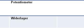

Wat weiß ich, normal bräucht ers nich, haste recht... Ich würd aber sagen er hat eins:
