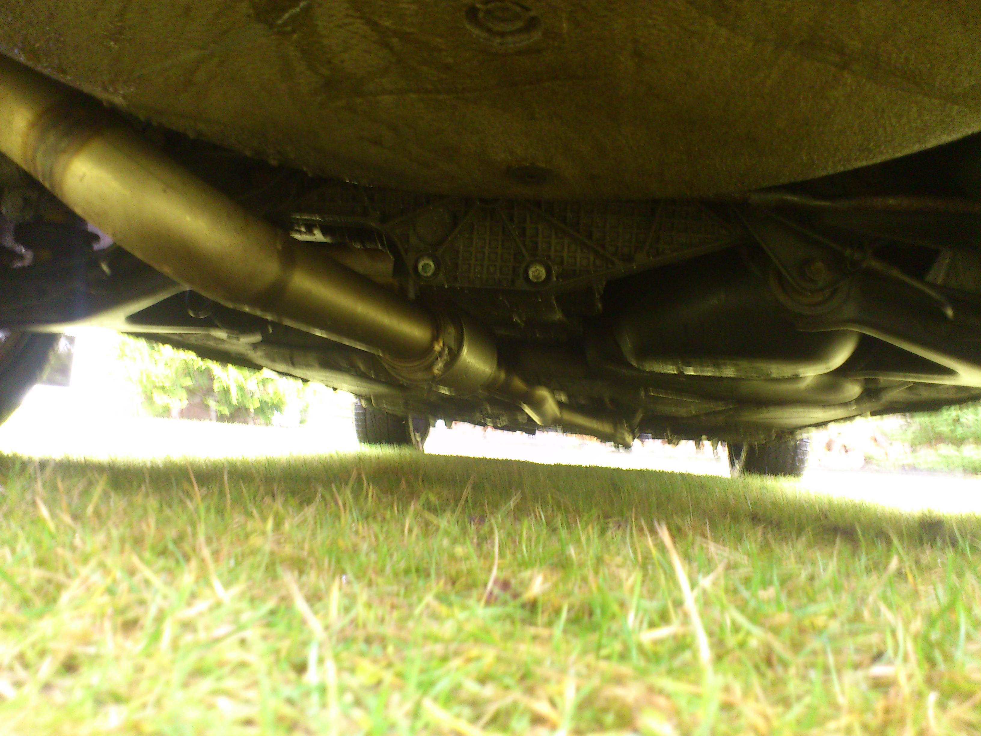

    Hier hätten wir meinen Notstand. Erstmal grob das jeder weiß worum es geht: Org S2 Avant ABY ohne S2 Embleme, dafür aber mitn 2.0 Emblem :wacko: , Software auf 1,1bar mit langsamer Absenkung ab glaub 5000/min auf 0,8bar (ca 300PS), 76er VA ab Hosenrohr, Porsche Bremse, 276t km aufn Buckel, Lack muss an mind 7 Stellen gemacht werden (Rost), ein gelber Nebler ist defekt (wahrscheinlich Wildschaden), loser rechter Seitenspiegel samt beschädigten Gläsern links rechts, Board-u. Tempomat ohne Funktion, Klima derzeit draußen, S2 swra fehlt, Leitungen liegen aber und noch viel mehr Kleinzeugs...

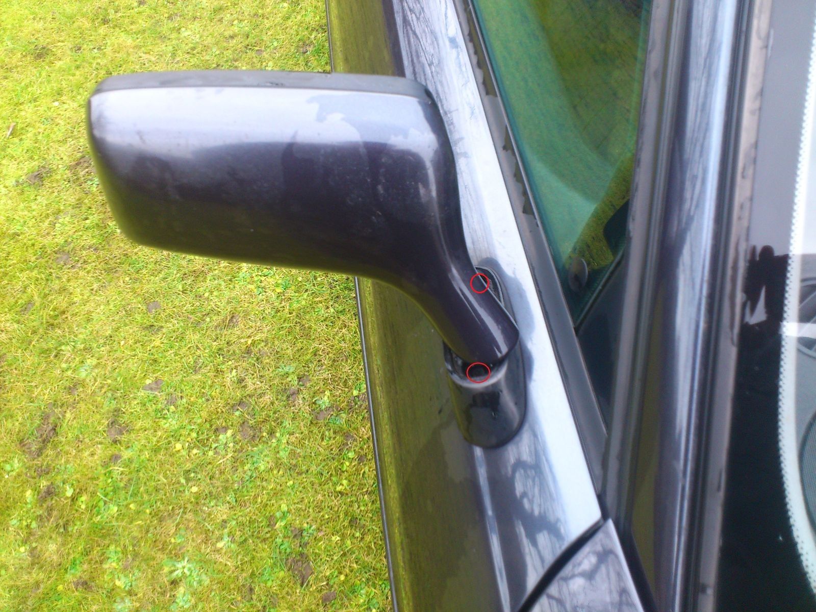

    Beim Spiegel ist die frage, was ist kaputt? Ist der Fuß i.A.? Oder ist er nur nicht richtig eingerastet? Denn auf dem Bild, ist er eindeutig nicht in der richtigen Stellung! Hier kannst du, je nachdem was kaputt ist, nur das Glas tauschen. Oder den ganzen Spiegel

  • Also erstmal zum Spiegel. der ist an sich einfach locker und lässt sich in eine beliebige Richtung ohne Wiederstand verschieben und bleibt da. Bei Fahrtwind flattert er von links nach rechts als ob er jeden Moment abfällt. Kann ich ihn von innen nachziehen falls ne schraube oder so locker geworden ist? wollte die türverkleidung abnehmen aber daran bin ich vorerst gescheitert da ich nicht weiß wie ich sie abbekomme ohne schaden in form von evt klickverschlüssen zu produzieren. kann mir da wer weiter helfen?
  • Um den Spiegel zu Demontieren, brauchst du die Türverkleidung NICHT auszubauen!
    Ich habe dir mal die Befestigungsschrauben so gut wie möglich markiert. Dort sind Inbus Schrauben drin. Bei der Größe müsste ich jedoch lügen. Ggf. sprühe beide vorher mal mit Rostlöser ein. Denn die Schrauben sind dort immer der Witterung ausgesetzt gewesen. Daher könnten sie "etwas" fest sein :D
    Weiterhin habe ich mir mal eben nen Spiegel genauer angeschaut, welchen ich noch hier liegen habe. Dort habe ich keine Schraube gefunden, welche man nachziehen könnte um das ganze wieder fest zu bekommen. Aber vllt. bin ich auch nur Blind... k.A.!

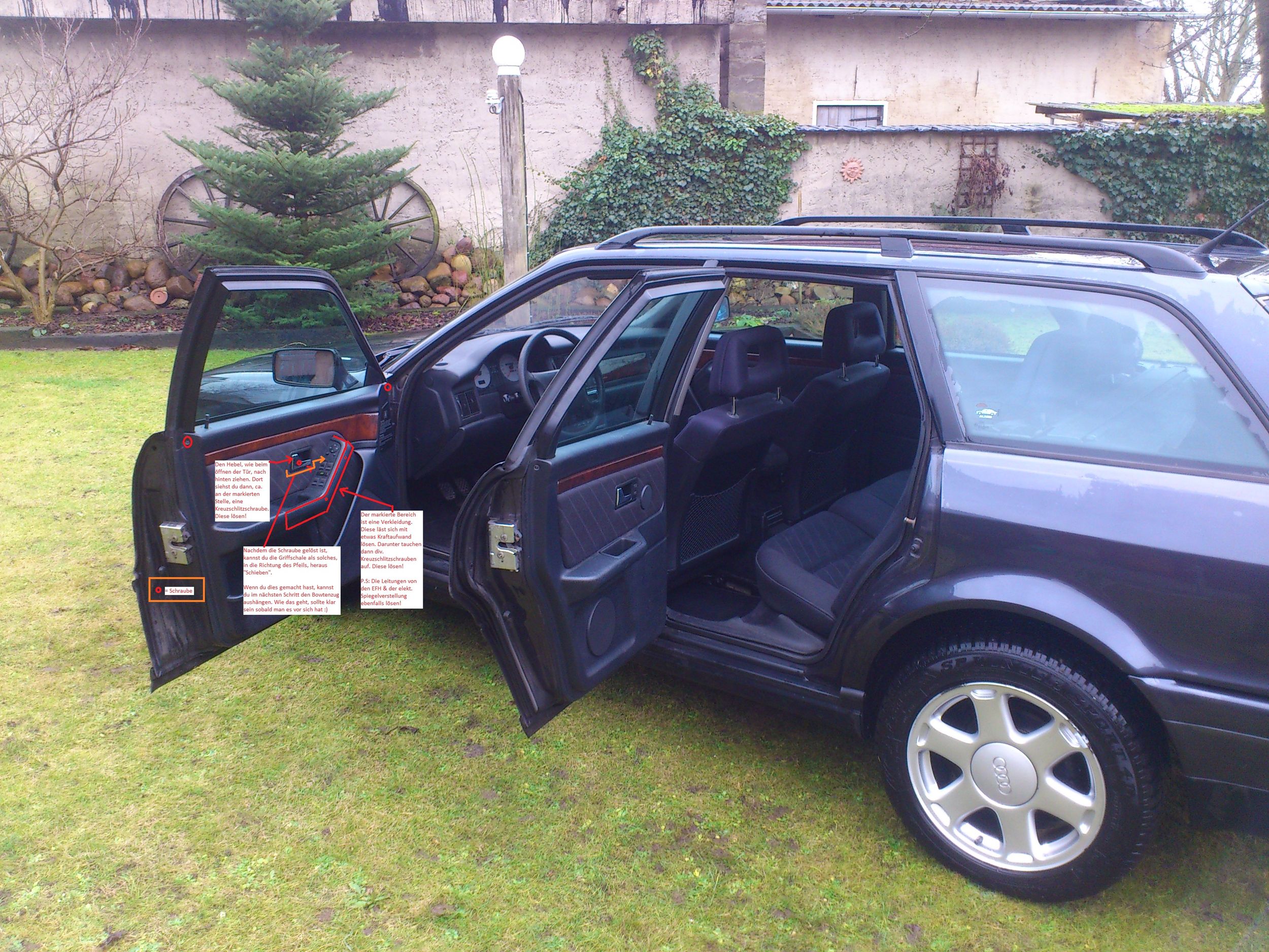

    Bezüglich der Demontage der Türverkleidung... habe ich mal bissl gemalt :D
    Bezüglich der Vollständigkeit übernehme ich, zu Nächtlicher Std., keinerlei verantwortung! :|
    Die wichtigsten Sachen sind dort genannt. Schaue beim Ausbau jedoch selbst nochmal aufmerksam nach! Sobald alle Schrauben gelöst sind, sollte sich die Türverkleidung mit einem leichten Ruck nach oben lösen lassen. Wenn du merkst sie ist los, ziehst du sie zu dir hin. Aber wirklich erst wenn du merkst das sie gelöst ist!!! Sonst killst du dir die Halter der Verkleidung!
  • Boa mirofret, das ja der hammer schlechthin das du mir das einfach mal so mir nichts dir nichts so ausführlich aufgemalt hast :sdanke: :sdanke: danke das du dir dafür die zeit genommen hast!
    ich werde gleich mal raus und sehen was da phase ist. dachte direkt die verkleidung muss ab, ich habe garnicht nach ner anderen möglichkeit geschaut :S
    Also neue Spiegelgläser sind unterwegs, nachn spiegel muss ich ggf dann mal schaun, die nebler sind weiße unterwegs zu mir, weil ich erst garkeine gelben mehr gefunden hatte. die müssen glaub etwas selten sein, aber kaputt nützt mir das ja dann auch nichts...
