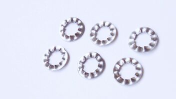

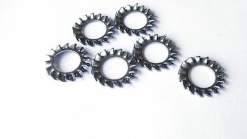

  • Also da muss ich Widersprechen.
    beide KI haben an den Schrauben bzw. Muttern der Tempanzeige und Tankuhr die gleichen Probleme.
    Da gibt es auch hinreichend Lösungsvorschläge im Netz.
    Meiner Erfahrung nach sind nachziehen oder Kontakt60 keine Dauerlösung.
    Ich lege inzwischen Federringe (wie heißen die denn? Die so viele Zacken haben) unter. Danach ist dieses Problem erledigt.
    Auch den Festspannungsregler auf dem Kühlblech gut festziehen. Etwas Wärmeleitpase schadet nicht....
