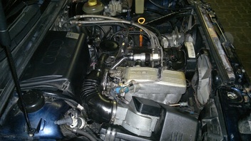

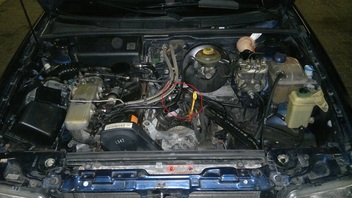

wäre nett, wenn mir das mal einer beschreiben könnte evtl. mit Foto. Sieht evtl. irgendjemand einen Fehler bei mir?Bei mir sieht es zur Zeit so aus:
dort ist sie .... sinn 2 stecker dran der eine is für die heizung der andere fürs signal .... kann ja morgen mal ein foto machen
