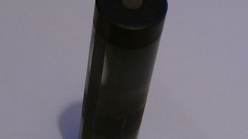

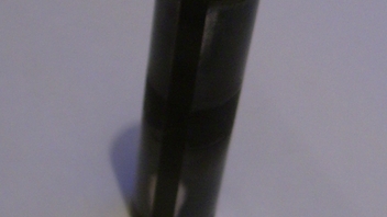

NG Unterdruckpumpe: verschlissener Stößel ?
Als meiner Klapperte hab ich ihn auch ausgebaut.
Von sichtbarem Verschleiß konnte ich auch nix sehen. Jedoch habe ich meine UD-Pumpe komplett sauber gemacht, den Stößel auch.
Danach wieder eingebaut und nun habe ich Ruhe, im Vergangegen Jahr höchsten 10mal gehört das Ding -

Ich versuchs jetzt noch einmal mit Reinigen und wenn das wieder nix hilft lass ich mir einen machen. Aus welchem Material ist denn das Ding eigentlich?
wenn du ihn weg lässt kanns evtl vorkommen das du bei ner Vollbremsung mal keinen Druck mehr hast. Ich würd ihn drinn lassen
Lass dir doch nen neuen Drehen...
Einen neuen drehen ? Das der nicht rund ist, weisste ?!
...ich bin gut ein Jahr (27tkm) ohne Stößel gefahren. Ohne irgendwelche Einschränkungen. Habe des Gewissens wegen nun doch ne neue Pumpe und Stößel wieder verbaut.
