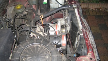

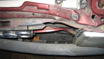

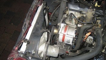

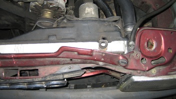

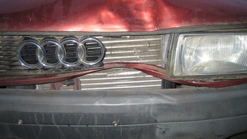

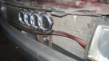

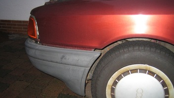

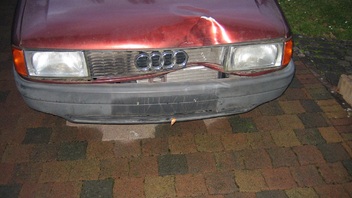

    der B3 eines Arbeitskollegen hat mit einem Baum gekuschelt. Naja ich habe gesagt, dass es kein Problem wäre den zu richten, von der reinen Arbeit her.

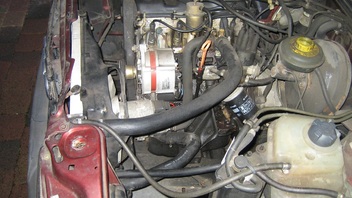

    Kühler wäre wohl noch dicht, habe ihm gesagt er soll den Motor mal laufen lassen und dabei den Kühler beobachten bzw. auf den KüWa stand achten.
    Definitiv neu muss der Schlossträger, Kühlergrill, Blende, Motorhaube, Stoßstangenhalterung.
    Auf dem Bild-0665 siehts auch so aus als wäre der Querträger ein ganzes Stück nach hinten versetzt worden. Die Kotflügel sehen aber noch ziemlich gut aus. Was meint ihr, Kühler direkt tauschen? Sollte der Wagen vorher auf eine Richtbank/Vermessung um zu sehen ob sich das überhaupt noch lohnt? Mein Plan ist am Samstag mal vorbeizufahren und die Front zu zerlegen, dann weitersehen bzw. ob nicht noch versteckte Probleme auftreten.
    Das Auto gehört seiner Mutter, der Bruder hats verschuldet, wie schnell er war weiß ich nicht, also schwer abzuschätzen was da noch alles hin ist, Spaltmaße kann ich dann am WE mal checken.
    Das Auto soll nur wieder Verkehrstüchtig gemacht werden - mehr nicht.
    Anbei mal die Bilder.
  • Da ist doch nichts passiert. Schloßträger, Motorhaube, die Leiste unter den Scheinwerfern und den Grill auf dem Schrottplatz besorgen. Die Stoßstange schweißen, Scheinwerfer einstellen und fertig. Verzogen hat sich da nichts, hat ja alles die Haube und der Kühler abgefangen. Kühler mußt halt mal schauen, aber den kann man zur Not auch noch hinterher wechseln.
  • Aus denn Erfahrungen meines Unfalls und den Bildern die ich sehe sollte es ohne Probleme machbar sein. Neu würde ich jedenfalls die kaputten Sachen inklusive Kühler meistens geht der kurz drauf kaputt oder wird undicht. Querträger auch neu. Es kann sein das durch das "V" im Querträger die beiden Längsträger Links und rechts etwas zusammen gezogen worden sind muss aber nicht sein. Notfalls mit nem Hydraulik Stempel etwas auseinander drücken oder wenn nur gering ist mit Muskelkraft denn Querträger einsetzen. Das siehst du aber wenn du alles ab hast und den neuen davor hälst. Sieht schlimmer aus wie es ist. Zum Glück ist vorne bis zum Motor immer gut Luft. Den bekommste wieder hin oder ihr wie auch immer ;)
    Guckt mal auf'm Schrottplat inner umgebung meistens bekommste die ganzen Teile zusammen Farbe ist ja eh zweitranging und wenn betrifft es eh nur die Motorhaube. Vom Schlossträger siehste du eh nix wenn der Deckel zu ist.
    PS: Der könnte aber auch mal ne neue Zylinderkopfdichtung oder / und ne Ventildeckeldichtung bekommen. Ölfeucht ist ja schon untertrieben so wie der Motor in Öl steht.
    Gutes gelingen.

  • ihr müsst aber nur den mittleren Schlosstreger ersetzen, die äußeren schauen noch gut aus. Den mittleren kannste einfach herausschrauben, die äußeren sind zusätzlich geschweisst. Was noch zu ersetzen ist, ist der V-Träger vorm Kühler, man könnte ihn aber auch einfach biegen. Und schau dir die Scheinwerfer an!! Nicht dass die unten abgebrochen sind. Mit Glück kannste dass dann aber über die Versicherung abrechnen, insofern mit TK.

  • Also heute war Wagenbegutachtung.
    Querträger unten muss auch neu, sowie der Kühler. Die Längsträger haben nichts abbekommen, die Sollbruchstelle ist ok.

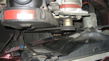

    Zahnriemen ist auch fällig, dazu noch Keilriemen. Kühlsystem wird dann direkt auf G12 umgestellt.
    Insgesamt liegt der Schaden bei ~225€.
    Der Schrotti vor Ort hatte sogar den Wagen in passender Farbe da!
    Also kommt neu:
    • Motorhaube
    • Schlossträger
    • Queträger
    • Kühler + Kühlwasser
    • Kühlergrill
    • Batteriebadeckung
    • Stoßstange
    • Zahnriemen
    • Keilriemen
    Grüße ;)

  • So, gestern alles gemacht, bis auf den Blechschaden behoben.
    Den Längsträger auf der Fahrerseite hats 20-25mm nach innen gezogen, sodass der neue Querträger nicht passte, alles andere war mit 3 Hammerschlägen wieder angepasst. Habe versucht den Träger selber wieder zurechtzurücken, das hat auch circa 5mm was gebracht, aber ich denke da muss ein Profi ran.
    Kann sowas vom Karosseriebauer ohne Einschweißteil gemacht werden?
