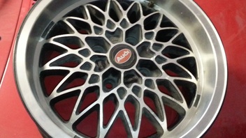

  • Nabend,
    Ich kann einen Satz Alufelgen bekommen für wenig Geld in einem Sehr gutem Zustand. Allerdings bin ich mit Felgen Bereifung etc pp nicht so bewand.
    Was drauf stand war EXIP 7 ??? x 15 ??? irgendwas ET38 stand noch drauf vorne ist ein Audi Logo drin. Lochkreis war 4x108. Laut Google sollen es Kreuzspeichenfelgen sein. Hat wer noch mehr Information dazu vorallem welche Reifen da drauf müssen. Hab leider echt kein Plan. Wie sieht es aus mit Gutachten, ABE, Tüv eintragung und der ganze Mist. Finde die Felgen echt schick.
    Hier ein Bild davon.
    MFG, Daniel J.

  • Das wird die Standart größe wie bein den Originalen Audi Felgen in 15 Zoll sein.
    Weiß leider nur die vom B4 195/65R15 oder 205/60R15.
    Der B3 hatte glaube14 Zoll oder?
    Wegen der Eintragung kanst du mal nett beim TÜV fragen oder evtl kennt ein Kumpel von dir nen TÜV Mann, die können über die KBA Nummer Gutachten suchen.
  • Wo kommt eigentlich das Gerücht her, dass man mit einer Einzelabnahme alles eintragen kann ?(
    Die Felge ist wohl für Citroen und Peugeot vorgesehn, oder?
    Du brauchst also wie immer ein (Dauer-) Festigkeitsgutachten, eine Traglastbescheinigung und einen Nachweis, dass die Felgen dass Gewicht des Fahrzeugs aushalten können, da die ET von der originalen ET abweicht (hat nichts mit der Traglastbescheinigung zu tun)
    Die ET wurde auf Seite 3 dieses Beitrags erläutert ;)

  • Prinzipiell sind Felgen in Deutschland ohne Papiere für den Einsatz im öffentlichen Straßenverkehr wertlos. Dass sie anhand von KBA Nummer und ohne Papiere auf der Hand eingetragen bekommst ist reine Glücksache und auch mit dem Wohlwollen des Prüfers verbunden.
    Ich fahre auch Felgen von einem Citroen/Peugeot Tuner, habe mich aber vorher erkundigt, da ich die Papiere dazu nicht finden konnte, ob der Prüfer etwas finden kann bzw. ob die Eintragung klappt. Als ich die Zusicherung hatte, ging es los mit den Felgen. Sonst hätte ich sie gar nicht erst angerührt.

  • BMW hat einen LK von 5x120, das wirst du nicht hinbekommen, wenn du nicht selbst einen lk von 5x1xx hast.

  • die 4 Loch bekommt man eventuell adaptiert, die ET wird aber gut sinken.
    RedWraith:
    An die Traglast sollte man rankommen. Versuch die Daten zu besorgen und dann beim Tüv nachfragen wie es aussieht.
    Die PSA Fahrzeuge haben eine größere Mittellochbohrung, daher wirst du noch passende Zentrierringe brauchen, sollte man nicht vergessen.
    Nur ob sich der Aufwand mit der Eintragung bei Stahlfelgen lohnt? Warum nicht gleich passende Alus? :)
