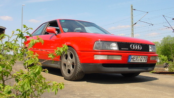

Was müsste ich zahlen damit mir jemand sonen Grill baut? Ist ernst gemeint, ich hab seit über 2 Jahren die DE's im Coupe und fahr mit nem zu kurzen Grill rum
Ich bin absolut untalentiert bei sowas, weil das hat mit Geduld zu tun
und Zeit hab ich auch nicht wirklich, gibt leider genug andere Baustellen (die wichtiger sind als son bisschen Optik am Sommerauto).
