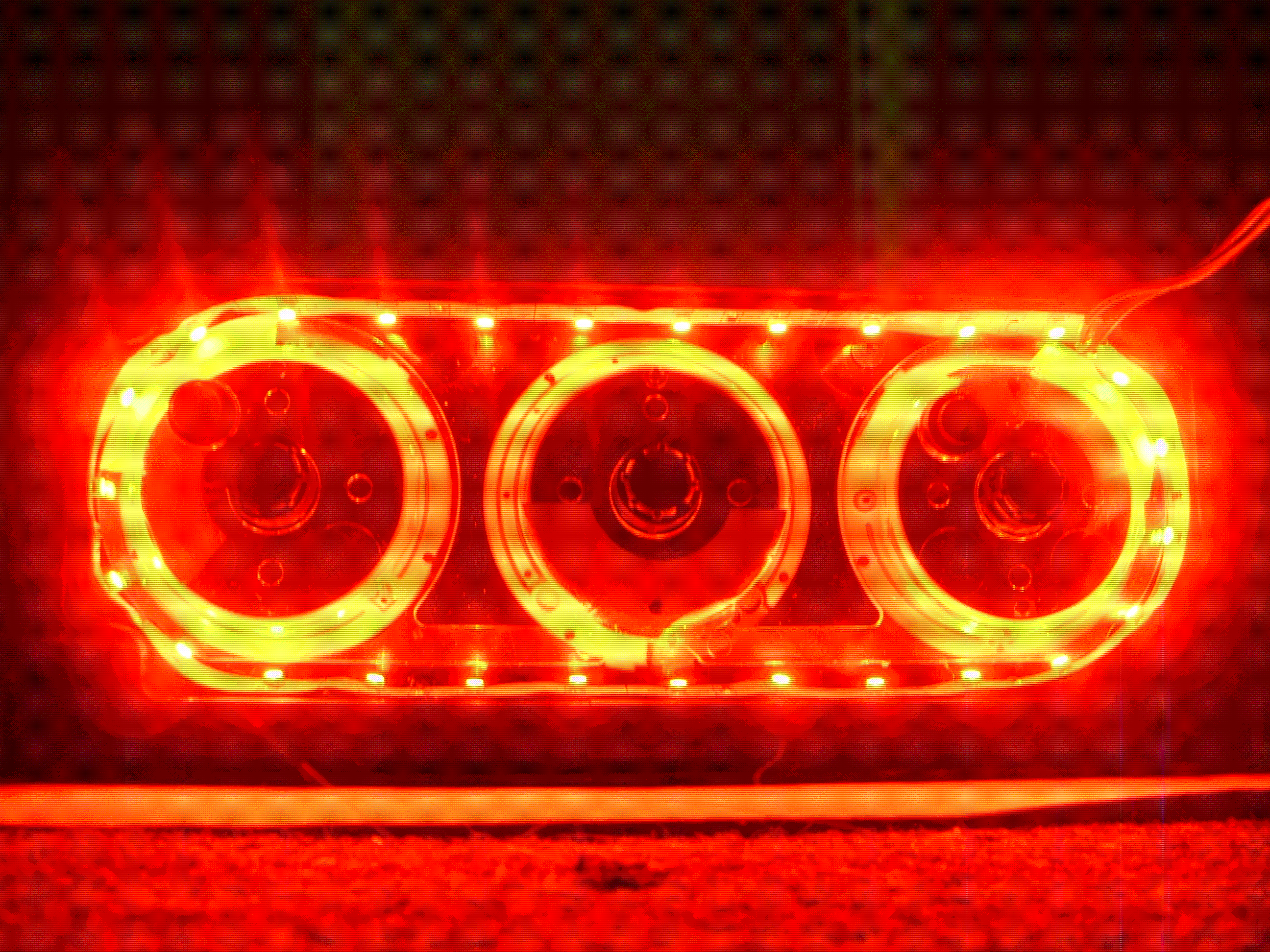

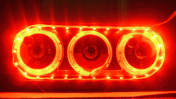

    Soo, also der erste Erfolg ist gemacht :love:
    Kleine Anleitung...
    kauft euch aus China 1m LED Band in rot (SMD LEDs) gibts für 1,xx€ inclu Versand, ich hatte gleich 4 Meter geholt.
    Jetz baut ihr eure Drehregler von der Lüftung aus und nehmt die Blende ab, hinter der schwarzen Blende, also auf der Rückseite findet ihr genug Platz den LED Streifen einzukleben, passt alles wunderbar und die Regler sind nun wunderbar in einem satten rot sehr schön zu erkennen :)
    Angeschlossen habe ich es an einer Lampenfassung von den Drehreglern, einfach mit angelötet.
    Die originalen Lampen (in meinem Fall waren dort fleckige LEDs verbaut...mit einem Abstrahlwinkel von gefühlten 20Grad) könnt ihr reintheoretisch nun raus nehmen, da der Led Streifen alles wunderbar rot färbt, oder ihr lasst sie drin, je nach dem :D
    Ich mache heut abend mal Fotos, nur mein Handy is grad auf Reisen...... :cookie:
    Ich mach nachher mal Bilder.
    Scheinbar ist mein KI jetz geröstet...ach son schiet, egal das krieg ich wieder hin.
    Im Anhang sind die zwei Bilder die ich auf die schnelle mal gemacht hab, finde es ganz gelungen :spiteful:
