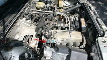

Dann schau ich morgen mal nach dem Stecker beim Kaltstartventil. -
Ist schnell nachgeschaut, musst nur die Gummitülle am Stecker runterziehn (siehe Bild).
Hier noch der Link zu dem Bild, weil ich das Bild nicht gemacht habe (Bildrechte und son sch**ß):
http://i1217.photobucket.com/a…orts/Audi80/Audi008-4.jpg -
