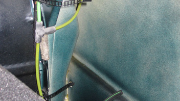

Falls Du nicht weißt was genau damit gemeint ist, gibt es anbei ein Bild. Dort siehst Du den Türkontaktschalter von der hinteren Tür / Fahrerseitig. Diese befinden sich jedoch an jeder Tür / Klappe
Dort ziehst Du, vorsichtig, die Gummidichtung runter & schaust mal was darunter los ist

Warum auch immer das Bild gespackt hat! Bestimmt so nen doofer Schutz, ums nicht direkt verlinken zu können...
