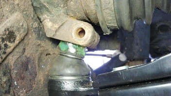

    Ich bekomm den Zapfen zumindest auf einer Seite gute 3mm ungefähr rein, danach geht mit klopfen nix mehr. Wo setz ich den Wagenheber am besten an, damit ich nichts kaputt mache? Stück Holz drunter legen?
  • Stück Holz drunter und am besten an der Verschraubung zum Querlenker hin ansetzen. An der Stelle kannste nix kaputt machen. Voraussetzung ist natürlich, dass der Querlenker an den Buchsen bereis locker verschraubt ist und er somit ein Wiederlager hat. Andernfalls müsstest du wirklich direkt unter dem Zapfen ansetzen und dort ist die Gefahr etwas kaputt zu machen deutlich höher.
  • Habs mit dem Wagenheber probiert, aber es hebt sich dann das Domlager oben aus auf beiden Seiten hab ich´s probiert. (!!!) Dabei wandert das komplette Federbein mit nach oben.
    Das Traggelenk ist ungefähr 3mm drin wie zu sehen ist, kann mir jemand markieren wo ich am besten mit dem Wagenheber ansetze?
    Achja, die Querlenker sind nur durch die 2 Schrauben jeweils fixiert, es ist keine Mutter drauf!
  • Jo würde auch sagen, das es verkantet ist. So verklemmst du es mit dem Wagenheber nur noch mehr. Also wieder heraushebeln, dann den Zapfen parallel zur Bohrung ausrichten und dann nochmals versuchen.
    Das sich das Federbein bei der Wagenhebermethode nach oben bewegt ist ja normal. Du willst ja das Gewicht des Autos für dich arbeiten lassen. Um Kraft zu übertragen muss das Federbein aber erstmal ein wenig einfedern. Beim Einpressen des Traggelenks sollte es sich allerdings nicht mehr als, ich sag mal 2 bis 3cm, nach oben bewegen.
    Du musst den Zapfen also im Kugelgelenk zur Fahrzeugmitte hin verdrehen bis er parallel zu der Bohrung stehst. Ich hoffe du verstehst was wir meinen.
  • Ja klar, versteh euch schon die ganze Zeit. Mir wird es erst auf den Bildern jetzt klar. Der Zapfen muss weiter "in die Mitte" von unten sieht das aber alles ziemlich parallel aus. :D
    Wo setz ich am besten den Wagenheber an?
