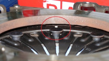

Hattest Du die Kupplunsscheibe ganz raus oder nur wie auf dem Bild zu sehen das Getriebe ab ?
Nur das Getriebe ab, daher kann ich nicht zu 100% ausschließen, dass der Kupplungsautomat nicht doch einen Weg hat. Dachte zu dem Zeitpunkt das reicht, um den Fehler zu finden, und war mir da noch zu sicher, dass es an der Betätigung liegen muss....
Jetzt ist es das letzte Glied in der Kette....
mfg Andi
Hmm ja, ich wollts eben nicht wahr haben, und ganz ausgebaut hatte ich die Kupplung ja leider nicht, war mir vorher zu sicher, dass es irgendwo an der Betätigung liegen muss..
Kann so eine einzelne gebrochene Feder aber wirklich der grund sein, dass die garnicht trennt?
mfg Andi
Bei mir konnte sie das , da sich ein Teil der Feder ( größe von nem 1 Cent Stück ) zwischen Scheibe und Automaten geklemmt hat
Aber sieh das ganze positiv .... Getriebe aus und einbauen kannste danach im Schlaf -

Kannst du die alte kaputte Kupplung mit zum Ring bringen?
4 bzw. 20 augensehen mehr als zwei.
Guckst du hier...
Diese Kupplung war übrigens 100km alt...
