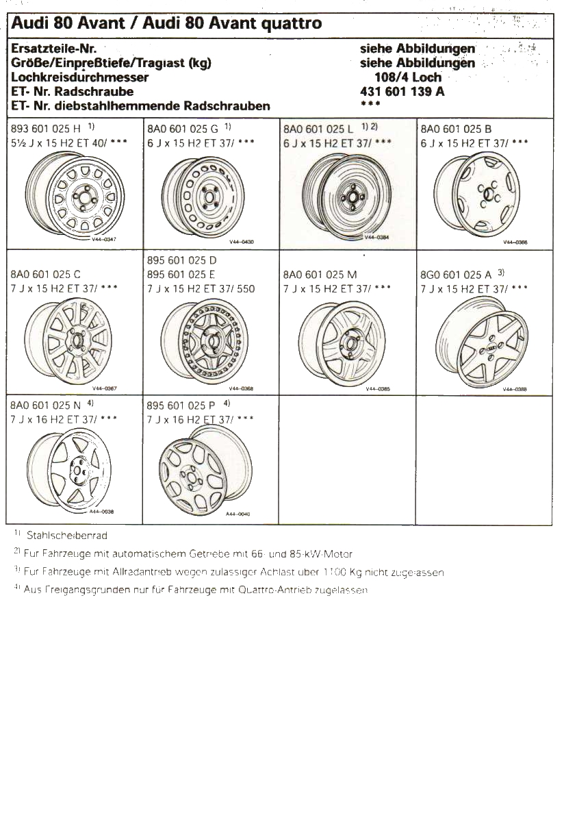

Hey Leute komme grad mit meinem B4 NG von meinem geliebten TÜV ![]()
Diesmal hat der Typ mir einige Sachen vorgeworfen:
1. Original Speedline Felgen 7Jx15 ET 37 sind nicht für den B4 freigegeben. - Stimmt das ?
2. Original Audi Sportlenkrad nicht zulässig bzw. muss eingetragen sein ? Auch richtig so ?
