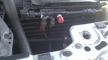

Nun habe ich in Erfahrung gebracht, dass das Klimasystem bereits das neue Klimamittel R134a hat. Es ist noch Druck im System (hab ganz kurz auf das Füllventil gedrückt), aber möglicherweise zu wenig. Daher habe ich den roten Druckschalter (ist doch der für zu wenig Druck, oder? - zumindest ist bei Überbrückung des gelben der Kühlerlüfter auf volle Stufe gelaufen), probeweise überbrückt. Leider ohne Ergebnis, der Klimakompressor läuft nicht an, sprich die Kupplung verbindet nicht.
Wo kann da noch ein Fehler sein? - Wo verläuft denn das Kabel, das die Magnetkupplung mit Strom versorgt, vielleicht kommt da gar nichts an...

Zusatz: Der rote Druckschalter, der da oben beim Anschluss des Klimakühlers sitzt ist durchgeschaltet, der gelbe weiter unten schaltet nicht durch. Ist das Korrekt so? Heißt das, dass die Klima gefüllt ist?

Heute habe ich mich auf die Suche nach dem Niederdruckschalter für die Klima gemacht(hatte ja angenommen, dass der vorne am Klimakühler sitzt, ist wohl nicht so, oder?). Ist das der, der den Verbindungsstecker hinter dem Handschuhfach am Gebläse angeclipst hat? Wenn ja, dann müsste ich genug Kältemittel drin haben, der schaltet nämlich durch, und ziehe ich ihn ab, erlischt das Lämpchen im A/C Schalter.
Dies impliziert dann auch, dass ich ein rein elektrisches Problem habe, hinter das ich einfach nicht komme
