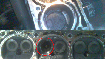

Die 4er Golfs mit dem 1,4er 16V Nähmaschinchen haben das Problem auch... das Thermoelement versagt da auch (meist schon nach etwa 60tkm), und schwupps, is der Riemen ohne Spannung und dann hüpfts über. Bei nem 16V ziemlich "nasty".
Hab hier mal ein Bild, was die Folgen darstellt... interessant anzuschauen. Dass da weder Kolben, noch Kopf, noch Ventilsitze, oder die Zylinderlaufbahn unbeschädigt geblieben sind, sieht man ja. Das Ende vom Lied war ein Neuer Komplettmotor.greetz
Autsch
Richtig autsch
, das noch das Ventil abgebrochen ist Respekt, dann war der Golf ja flott unterwegs oder? -
