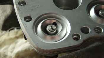

  • Ja, Mengenteiler zerlegen lässt man besser; zum Glück hatte ich noch einen als Ersatz und der ist nun drin und läuft ganz gut.
    -Hier noch ein paar Bilder meiner Schlachtung:
    PS: Ein defektes Zündkabel war die Ursache der schwarzen Zündkerze Nr.4.
