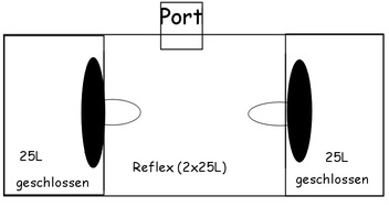

    Hier mal eine Skizze meines Vorhabens

    Meinst bei BP reicht es aus, wie auf der Skizze beschrieben?

    Deine Skizze zum BP sieht gut aus soweit, auch wenn ich es in Reihe angeordnet hinter der Rückbank machen würde, also Geschlossen je eins rechts und links, und die 50L (!) als Reflexvolumen in die Mitte genommen, die Chassis invers verbaut, damit du auch riechen kannst, wenn die Teile vor lauter Leistung anfangen zu stinken. ;)
    Und den Port dann ganz normal, wie geplant ca 130cm? auf 25-27cm länge.
    Mit dem Port musst du in Länge und Fläche eh etwas rumprobieren wie das am besten klingt, deswegen auch der Rat mit dem Testgehäuse. Das is nur etwa so der Richtwert, und nix perfektes.

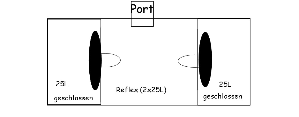

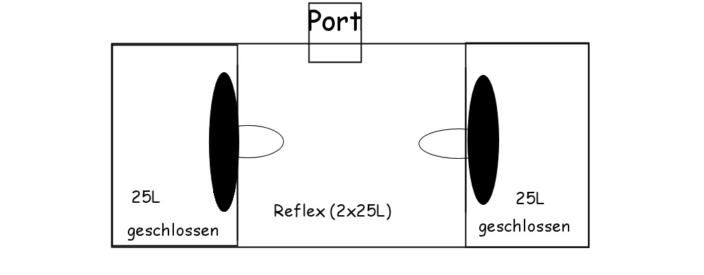

    Dachte das Reflexvolumen soll auf 50Liter??? Also ins gesammt.
    Und was meinst du in Reihe angeordnet?
  • Das Reflexvolumen sollte ca 25Liter Pro Chassis betragen, also 2x25L (weil zwei Subs) = 50L Ungefähr... machs lieber 60L groß, denn kleiner kannst es immer noch machen (z.b. Bücher reinlegen... :) )
    In Reihe mein ich so:
  • eigentlich nicht, musst nur das Eigenvolumen dann der jeweiligen Kiste in der der Korb steckt zum Kistenvolumen dazurechnen. Beim BP isses aber SInnvoll die Chassis invers zu verbauen, also dass der Korb ins Reflexvolumen steht, damit du den "riechen" kannst, bevor er am Ende ist. Isser im geschlossenen, dann knackt er erst und wenns dann weiter Gas gibt, dann brennt er durch, ohne dass es jemand gemerkt hat. ;)
