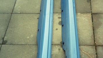

  • Heute kamen meine neuen Seitenschweller, hab ich bei Ebay ersteigert.
    Mussten wir natürlich gleich mal ranstecken und anschaun :D
    Habt ihr irgendwelche Tipps wie man den am besten anbringt? Weil wie auf den Bildern auch zu sehen ist überlappt die Gummilippe von der Türdichtung auf den Schweller. Müssen die komplett runter oder kann man sie abschneiden und wie ist dass dann mit den Fahrgeräuschen?
    Hier mal die Bilder...

  • Man kann die alten Schweller schon abbauen, aber dafür müssen sämtliche Popnieten aufgebohrt werden. Auch der Unterbodenschutz muss dann an den Ecken erneuert werden. Das Problem werden aber wohl eher die neuen Schweller sein, die nicht komplette Schweller in dem Sinne sind, sondern eher dünne Aufsätze.
    Also bevor ich mir die Gummileisten zerstöre, würde ich persönlich eher die Schweller bearbeiten. Wenn man obere Seite komplett abtrennt, dann dürfte es doch passen.
    Wenn man das alles dann richtig ordentlich montieren will, dann würde ich die Schweller anschrauben, die Übergänge zum Auto verspachteln und dann am Auto lackieren. Sowas wie ankleben ist imho Pfusch :)

  • Wenn Du die abmachen willst, dann müssen alle Türen und Kotis lackiert werden, weil da solche Haltenasen angeschweißt sind, die auch ab müssen. Und wenn Du die Gummileisten abschneidest, dann wirst Du zumindest nach jedem Regen ne Pfütze auf den Einstiegsleisten haben. Wie es mit Windgeräuschen aussieht, weiß ich nicht, aber denkbar wäre es auf jeden Fall.
