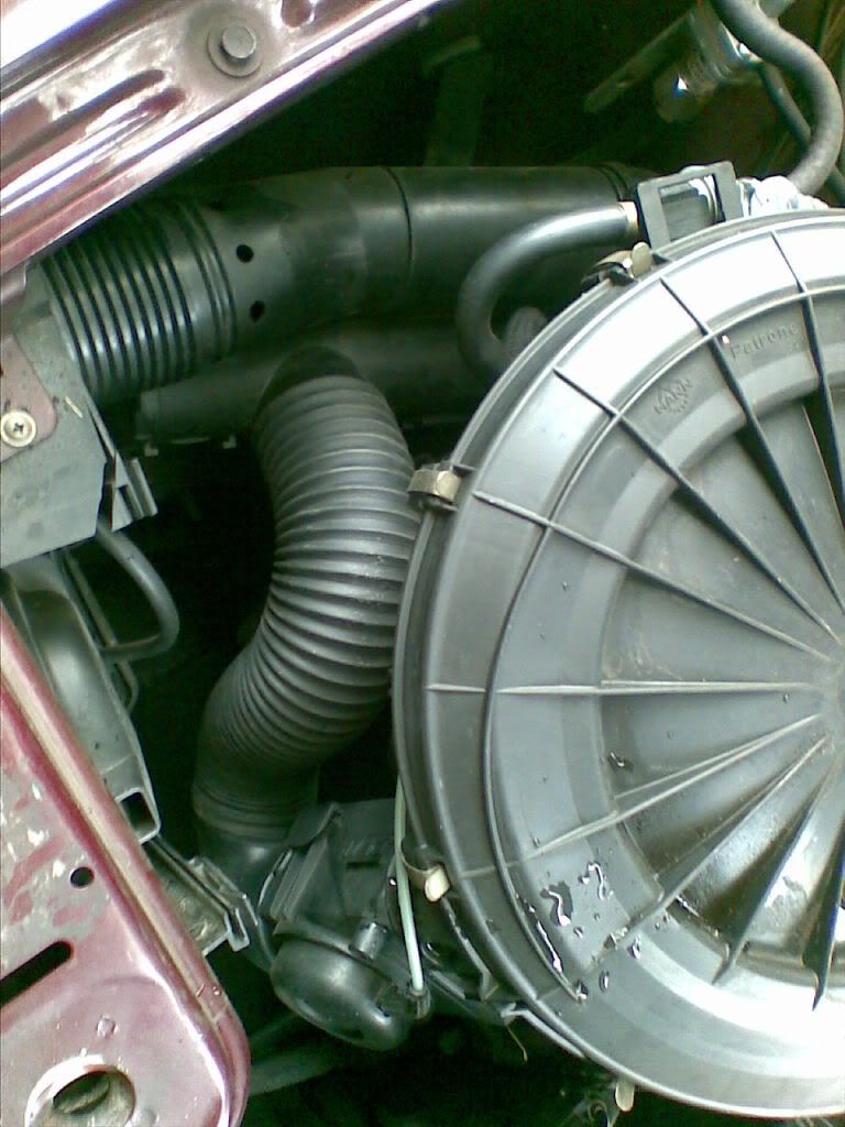

    Ich hab bei meinem "Projekt Motorinstandsetzung (ZKD, Ventilschaftdichtungen, Wasserflansch, Lufti...)" festgestellt, dass bei mir der Luftansaugschlauch und der Ansaugvorwärmschlauch gerissen ist - jeweils fast ganz rum.

    Also gestern beim Audi Händler angerufen. Nachdem er VIN etc. hatte: "Nein, den Schlauch haben wir nicht auf Lager. Müsste ich bestellen. Kostet 10€ und dauert einen Tag." Ich wollte schon sagen, er soll Ihn bestellen, da meint er: "Moment mal. Ich sehe auf dem Bild gerade, da sind 2 Schläuche. Einer geht runter richtung Krümmer und einer von dem "Ansaugschalldämpfer"(-so nannte er das-) zum Luftfilterkasten. Welcher ist es denn?"
    Ich: "Nein der zum Krümmer ist es nicht, das ist der Vorwärmschlauch, den habe ich schon. Was kostet der andere, den den ich brauche?"
    Antwort: "Tut mir leid der ist leider nicht mehr lieferbar... Ich könnte noch beim Old-/Young-timer Teileservice von Audi sehen... (-*tip,tip,tip...*-)...Nein, die haben den leider auch nicht... Ach ja, ich kann noch einsehen, ob der noch im Lager eines anderen Audi-Händlers verfügbar ist.... (-*tip,tip,tip...*-).... Tut mir leid, ich kann Ihnen nicht weiterhelfen. Der ist nicht mehr zu bekommen."

    Mein Ansaugschlauch wurde ohnehin schon mal mit Isolierband geklebt. Bringts net wirklich. Ich werde vorerst versuchen, den mit schwarzem Silikon dicht zu kriegen. Aber ist es denn nicht irgendwie möglich, noch so ein Ding aufzutreiben? Oder gibts ne Alternativlösung?
  • zeig a was du genau meinst...hab hier noch vom Abt zeug rumliegen, vorallem von dem ansaugtrakt

  • welchen schlauch du genau meinst...

  • Also zwischen Scheinwerfer rechts und Kühler geht die Luftführung durch, ja? Die geht zu so einem Kasten in der Motorraum-Seitenwand, welchen der Typ vom Audi-Händler "Schalldämpfer" genannt hat. Und von diesem Schalldämpfer geht ein Schlauch zum Luftfilterkasten. Und diesen Schlauch brauche ich.

  • achja...ich hab alles abgebaut ;).... bei mir ströhmt die luft direkt am runden kasten ein...und ja es klingt anders/besser...
