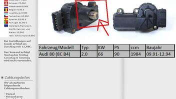

    Ich habe meine Drosselklappe (DK) ausgebaut und mir das alles mal angeschaut. DK ist sauber, keine Verkrustungen. Allerdings schließt die DK nicht mehr komplett, da die DK Wippe an diesem Teil (Bild 1 im Anhang) aufliegt und die DK so blockiert wird! Und daher vermute ich meinen hohen Leerlauf, da die DK eben nicht komplett schließt ...
    1. Wie heisst das Teil wo die DK Wippe aufliegt (Bild 1 im Anhang)??
    2. Hier wird immer von einem Drosselklappenansteller, Drosselklappenschalter und Leerlaufregler gesprochen? Ist das alles das Gleiche oder sind das verschiedene Dinge? Kann mir das mal jemand kurz erklären (vielleicht mit Bild dazu)? Dankeschön!
    3. Der Gaszug beim PM läuft ebenfalls über eine Wippe an die DK und diese Wippe liegt auf so einer Art kleinen "Dose" auf, da ist ein Stößel drin mit einer kleinen Feder. Durch diese "Dose" mit dem Stößel wird der Gaszug abgebremst wenn man vom Gas geht. Wie heisst diese "Dose" und welche Funktion hat die (Bild 2 im Anhang)??
    4. Was meint ihr? Liegt mein hoher Leerlauf und das Leerlaufschwanken an dem Teil aus Bild 1 (Leerlaufregler oder wie heisst das Teil?)
    Herzlichen Dank für eine rasche Antwort! Damit ich weißß, welches Teil ich morgen neu kaufen sollte.

  • Hallo,
    das Bild 1 bei dir, Zeigt den Drosselklappenansteller (So heist das ding nach dem Buch "Jetzt helf ich mir selbst")
    An dessen spitze sitzt der Leerlaufschalter. Hinter einer Gummimanschette sitzt eine Feder, die den Schalter öffnet wenn die Drosselklappe nicht auf dem Schalter aufliegt.
    Das Zweite Teil gegen das die Drosselklappe anliegt, ist ein Dämpfer. Der sollte richtig eingestellt sein.
    Drosselklappensteller ganz einfahren. Dann den Dämpfer so weit an die Drosselklappe ranschrauben, bis der Dämpfer gerade anliegt. Dann noch mal 4 und 1/2 umdrehungen weiter ran schraube.
    Das Sägen liegt normalerweise an flaschluft, oder an einem Defekten Drosselklappenansteller.
    MfG
    BB

    Der Drosselklappenansteller ist also der gesamte schwarze Kasten mit dem 4-poligen Stecker daran.
    Was ist für Dich die "an dessen Spitze"?
    Ist dass das Teil, was ich auf Bild 2 mit einem rotem Viereck markiert habe!?
    Was meinst Du mit Dämpfer? Welchen Dämpfer meinst Du? ...
    Die DK liegt bei mir an dem vorstehenden Kopf des DKanstellers an (Bild 1 mit rotem Pfeil) und an dem Teil in (Bild2 rotes Viereck) an!
    Was meinst Du mit dem "zweiten Teil das gegen die DK anliegt"?

  • Hi,
    der Dämpfer ist das was im Zweiten bild rot eingerahmt ist und ja der Schalter ist das was im ersten Bidl auch rot eingerahmt ist.

  • Nun habe ich einen neuen Drosselklappenansteller bestellt. Anfang der Woche wird der dann da sein, ich melde mich wenn ich da sTeil eingebaut habe.
    Gibt es noch irgendeinen luftführenden Schlauch den man evtl gut vergessen kann und der mir ein Falschluftproblem bescheren könnte??? Getauscht habe ich den Gummibogen am BKV und die 3 dünnen Schläuche unter dem Luftfilter (zwei sind 5cm und einer ist ca. 10cm) Im Gummiflansch unter der Einspritzeinheit habe ich keine Risse erkennen können, denke der ist noch dicht.
    Oder gibt es noch ein Bauteil/Schlauch/Gummiteil was mir ein Falchcluftproblem verursachen könnte???
    Ich danke Allen für gute Hinweise!
  • Ich habe nun einen neuen Drosselklappenansteller eingebaut.
    Mein Leerlaufschwanken von 1000-1800U/min ist jetzt weg.
    Den hohen Leerlauf von knapp über 1000U/min habe ich immernoch?
    Was ist dafür jetzt verantwortlich? Bzw. was kann das nun noch sein?
    Hat Jemand eine Idee??
    Kühlmitteltempfühler habe ich bereits gewechselt.
    Den Anschlag der DK am DKAnsteller habe ich nicht verstellt.
    Herzlichen Dank!
