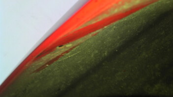

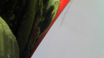

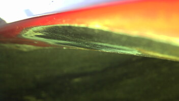

Die Reifen schleifen an der Vorderachse an der inneren Kante des Kotflügels, haben ich heute Morgen mit 4 Leuten im Auto feststellen müssen.. Vorne Rechts, wo er mal einen mitbekommen hat, ist der Kotflügel auch ein wenig verzogen, da habe ich auf 4KM den gesammten Lack abgeschliffen
Vorne Rechts nur minimal auf dem BBS-Parkplatz, der Krater wie im 2ten Weltkrieg hat..
Fahre heute Mittag zum Karosseriebauer, der soll mal beurteilen was da geht, ggf. mach ich das anlegen der Kante dann selber..
Naja tiefer ist er ja auch noch und die Dämpfer sind ziemlich durch.. wenn der Karosseriebauer sagt, das des reichen wird, mach ich das erstmal, kaufe dann aber Anfang Juni auch die neuen Dämpfer!
Ja denke ich auch, ist dann aber komisch, dass es rechts massiv ist und links nur der Dreck vom Lack runtergekratzt ist.. deshalb auch die Vermutung mit dem Kotflügel..
Edit: Mache nachher mal Bilder...
Edit 2: So habe eben mal genauer begutachtet und war auch beim Karosseriebauer: 150€ für das anlegen, wobei es beim rechten Kotflügel kaum Sinn machen würde, da der eh neu muss. Danach noch festgestellt, dass der Sturz Rechts anders als Links eingestellt ist, was das noch begünstigt.. und sehr komisch, der Reifen steht subjektiv betrachtet rechts viel weiter raus
Naja, werde jetzt erstmal den selben Plan wie Tobner verfolgen, wenn Anfang Juni die ganzen Fahrwerksteile+Dämpfer kommen, werde ich am rechten Kotflügel mal versuchen das selber anzulegen und mit 15mm vorne nochmal probieren - wenn dann der Lack reißt/platzt ist halt scheiße, aber der Koti muss eh neu..
Edit 3:Bilder im Anhang: VR+VL, jeweils vorne & hinten vom Kotflügel

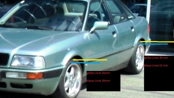

Hallo Leutz,
ich stehe kurz nach Ablaufen des Tüv´s vor einer Entscheidung und bin mir echt unsicher.
Ich lese hier immer von 10, 20, oder 30 mm pro Achse und hat heut mal bei mir gemessen. Die Ergebnisse hat ich im Foto eingetragen.Die Bereifung sind 215/40x16 auf 7,5x16 ET35 und einem KAW 75/45 komplettfahrwerk.
Die Reifen verjüngen sich vom Felgenhorn zur Lauffläche um knapp 20mm.
Ich habe vorn und hinten je 2 Messpunkte verwendet (gelbe Linie = untere Profilkante & blaue Linie = die kleine Wulst am Reifen um die Felge vor Kratzern zu schützen. An der Karosserie habe ich ein eine gerade Metallleiste ziehmlich senkrecht an den Koti angelegt und an der ersten Kante vom Reifen aus gemessen.Könnt ihr mir weiterhelfen? Kann ich vorn 60er und hinten 50er Platten fahren?
lg Martin
denkst nich dass das übertrieben is?! ich will nich schlau daherreden, aber ich habs auch so gemacht und bin auf die schnauze geflogen. ich würds mit 40mm vorne und 30mm hinten versuchen. sollte dann gleichmäßig aussehen
Alles anzeigen

Ihr prüft das Falsch... Ihr dürft das nich machen, wenn das Ding normal auf allen Vieren steht. Da verschränkt man die Kiste und guckt, wo das minimalste Maß ist. Verschränkung heißt: Fahrzeug auf zwei Rädern diagonal eingefedert, (Also VR+HL bzw. VL+HR) mit jeweils max. Radeinschlag links/rechts. Und da guckt man wo es am knappsten ist, und schätzt ab, wie viel draufpasst. Im Regelfall sinds bei ET35 und Felgen um die 7-8J nicht mehr als 30mm/Achse. Je nach Tieferlegung Federkennlinie und Restfederweg wirds weniger. Auf jeden Fall erst prüfen, dann draufmachen, dann wieder prüfen. Einfach blind loskaufen, dranschrauben und zum TÜV fahren geht daneben...
Und mit nem Blatt Papier, was dazwischenpasst prüfen die auch nich, die wolln im Regelfall die Hand noch dazwischen kriegen, wenn sies ernst meinen. -
Bei mir wars das Blatt Papier :-).
