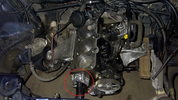

Wie alt ist das Thermospannelement , Manni?
Hallo Sam, wenn du die Spannrolle meinst, die ist so alt wie der Riemen, 7 Jahre...
Nicht die Spannrolle!
Das Thermospannelement!!
Sorry, aber das kenne ich nicht, wo sitzt das denn? Ist wahrscheinlich von mir in den 7 Jahren=60 tkm nicht erneuert worden...
Das Thermospannelemt unterstützt die Spannrolle, den Temperaturschwankungen am Motor und somit am Zahnriemen und der Zahnriemenspannung entgegen zu wirken.
Es sorgt also für eine gleichmäßige Spannung des Riemens in allen Betriebszuständen.
Ist dieses defekt, kann es zu Problemen kommen! -
Wenn es dir offenbar Probleme bereitet, das ganze auf Spannung zu halten, rate ich dir, das alles zu erneuern.
Auch nachsehen, ob eine Ölundichtigkeit vorne (z.B. Nockenwellensimmering) nicht dazu beiträgt, das der Zahnriemen überspringt.
Wenn der Riemen unten ist, kannst du auch direkt testen, ob sich die Nebenwelle leicht drehen lässt und keinen Spiel aufweist!Mach´s einmal richtig, kann unterm Strich billiger kommen!
