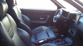

  • Wie gesagt, der Umbau ist nicht einfach nur durch Wechseln der Sitze zu realisieren, allerdings ist es auch nicht unmöglich. Man muß halt bedenken daß nach Umbau der Halterungen ohne einen Rückbau die manuellen Sitze auch nicht mehr eingebaut werden können.
    Wir hatten ein Coupe Typ89 mit nachgerüsteten el. Sitzen:
