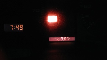

  • Folgendes Verhalten:
    Start ohne Fühler oder Fühler direkt auf Masse: ATA startet nicht
    Während Betrieb mit 6.8k Ohm Widerstand (-12,5°C) (gerade getestet mit 5.6k Ohm: -9°C):
    - Pin 2 (gelb) Temperaturfühler abstecken: Anzeige geht gegen maximale Minustemperatur: -45.5°C
    - Pin 2 (gelb) Temperaturfühler auf Masse: Anzeige geht gegen maximale Temperatur: 55°C
    Inkl. Anzeige der Schneeflocke um 0°C
    Während abgestecktem oder auf Masse gelegtem Temperaturfühler:
    - Pin 2 (gelb) auf Widerstand legen: Anzeige nähert sich dem Wert an, je näher sie an den Wert kommt, desto langsamer passt sie sich an, bis sie den Wert schließlich erreicht hat

  • Dann geht die Anzeige nach einer kurzen Zeit komplett aus und zeigt nüscht mehr an.
    Gruß,
    Lexi
    Kann ich so nicht bestätigen ... siehe Post über dir.
    Habe die Anzeige aber nicht lange auf den Maximalwerten gelassen.
    Eventuell ist es aber je nach Baujahr anders...
    Lexi:
    Meine ist von VDO, 631.202/14/1, 12V steht auf der Rückseite des Gehäuses, dort wo die Kabel rauskommen
    Grüße, Philipp

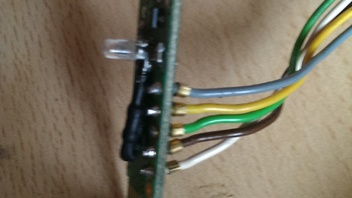

    So mit welcher LEDund Widerstand, oder wie kann ich meine ATA am einfachsten Raprieren?
    Wollte bei Conrad bestellen, dann kann ich das auch gleoch mitbestellen!
    Über eine schnelle Antwort würde ich mich freuen!
  • Wer noch so ne birne sucht & conrad, so wie ich, zu teuer findet... sollte sich die unten stehende auktion mal anschauen. Habe dort selbst welche gekauft. Vorhin habe ich mit einer dieser birnen die beleuchtung meiner ata wieder flott gemacht. Fluppt also wunderprächtig! Die spezifikationen sind die selben wie die der conrad dinger. Nur eben bedeutend günstiger!
    Morgen wird dann die beleuchtung bei der ata meines bruders wieder fit gemacht :)

  • habe auch noch ata´s da....folgendes problem...birnen soweit anscheind alle kaputt, hab ich nun mit nem netzteil (12v ausgang mit 2A) die 12v auf pin 5 gelegt und masse auf masse und auf den sensor, so das es was anzeigen müsste.
    zeigt aber soweit nichts an, wieso? wenn ich die ata etwas auseinanderschraub und an der platine wackel flackert auch vorn was auf dem display, sobald ich sie aber wieder zusammenschraub zeigt es nichts mehr an, woran liegt das?
    und genauso ist es, wnen ich an die beinde der defekten glühbirne eine diode halte (mit wiederstand) leuchtet diese nicht auf, als wäre garkein strom auf der bahn richtung diode.
    normal so? oder wo liegt der fehler hier
    [b][align=center]Audi 80 Avant QUATTRO| 2.8 | | MJ95 | Doppelairbag | Klima | | | S2 Tacho / ZI´s| 60/40 | 4x eFH | |
    eASp. beh.| ATA | | Vollleder | SHZ | DE-Linsen | BC/AC | Lichtpaket | US-Rückleuchten | 3-Speichen Audi Sportlenkrad|
  • Du weißt das eine LED eine Durchlass und eine Sperrrichtung hat??? Mess mal mit einem Multimeter wie viel ankommt ;)
